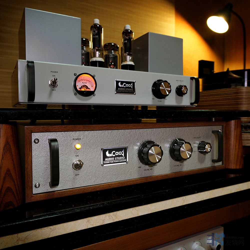

这台胆前级的外型有别于传统的胆机,牛与胆管都藏在机身里了,不过外观又很复古很有“胆味”。金属机身外包木框,面板采用了锤纹漆工艺,加上复古的元部件,散发着古典工业时 代的气息。
黑胶 • 摄影 • 茶——听觉、视觉、味觉盛宴
音量控制采用的是66档步进式电位器,令人称赞的是分开为两个旋钮来控制,一个每档6dB,另一个每档1dB,这样做的好处是不但可以实现小幅度的微调,也能快速进行大幅度调整。
讯源输入共有三组:2组RCA,1组平衡。输出有两组:1组单端,1组平衡,通过拨动开关来选择。
感谢各位的捧场,听感稍后会上的,先聊一聊这台前级有什么值得“吹”的吧。
先从架构上来讲,个人认为至少有4大亮点:
一是牛入牛出。对一台胆机来说,牛是最核心的部件,直接决定着声音的素质。而牛入牛出这种架构有很多优点,比如可以提供更稳定的阻抗匹配,声音更纯净细腻、独具韵味等等,当然这对于牛的品质要求就更严苛了。现在老曹胆机的牛都是自家研发制作了,将技术与品质掌控在自己手中,据介绍,本前级的输入牛是自制的坡莫合金输入牛,输出牛为自制的大型超微晶双C输出牛,品质上乘。
二是交流灯丝直热管。直热管的魅力不用多说,再加上交流灯丝的加持,音色会让人无法抗拒。
三是步进电位器。对于前级来说,电位器太重要了!在常见的几种音量电位器中,步进电位器可以说是高端的选择,优质的步进电位器精度高、稳定均衡、纯净无杂音。
四是平衡输入输出。这个众所周知了,拥有真正的平衡接口的机器都会贵很多,在胆机上就更难得了。
可以这么说,一台胆前级如果同时满足以上四大要素的话,绝对不简单,通常都是比较高端的配置了。换一种说法是,要买到这种类型的优质胆前级可要花费不少银两的。
