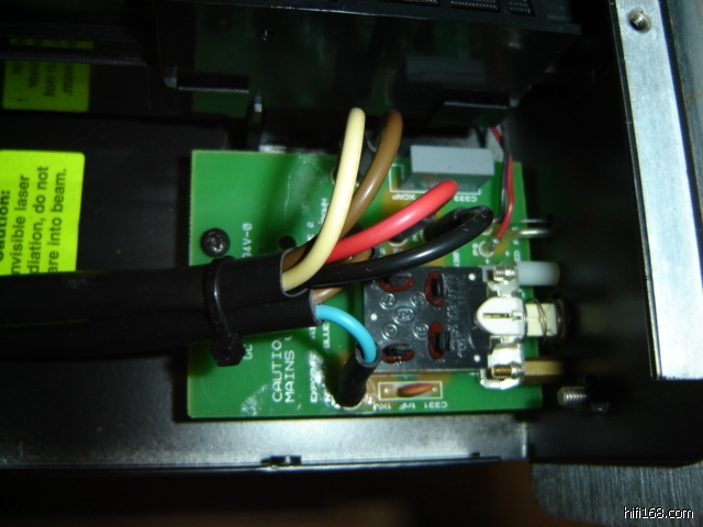

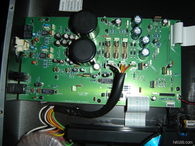

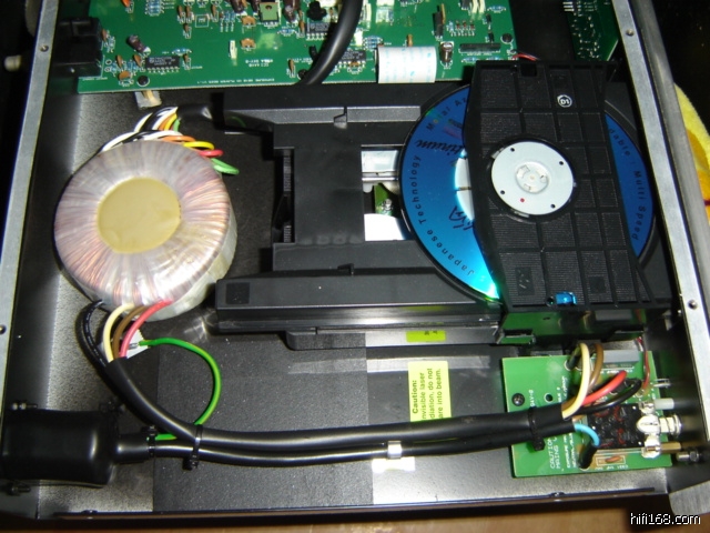

请教各位老大,我的力宝声2010CD机开机就烧保险丝,原来是650mA的,换上3.15A也是如此。在开关打开的状态下,量了火线和零线间的阻值约20欧左右,会是什么问题啊?
内部图1:

内部2:

内部3:

回复:求救,开机烧保险丝。
上图了,能教我从哪开始量吗?

用2000欧档量的,另一台声雅CD机用相同方法量的阻值约30多欧。
在第一张图上,电源两根线到开关电路板上,从开关电路板上有4根线到变压器,我是不是要量下开关板到变压器的4根线啊?

是电源插座上的保险丝。
量过了,在第开关面板上到变压器的4根线中,黄色、棕色是连在 一起的,和黑色线是26欧,和红色线是6欧。
6欧这一路是不是短路了?
随心所欲 最后编辑于 2007-09-12 22:33:39

回复:求救,开机烧保险丝。
用的是数字表。
1、量了电源插座两脚,阻值由900多瞬间跳到24、22、21、20,反过来量也是如此。
2、开关板上片状1uf电容未穿,块状100uf电容阻值是19欧。
3、黑红线阻值是9欧,黑黄线是23欧,红黄线是6欧,黄棕色是连一起的。

回复:求救,开机烧保险丝。
又搞错了,看倒了。
电路板上标的片状电容是1nf,块状电容是100nf,块状电容上面写好象是.1uf。
从以上测量数值看,能不能确定变压器是好的?
