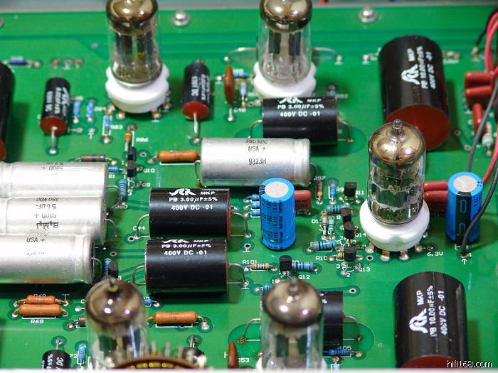

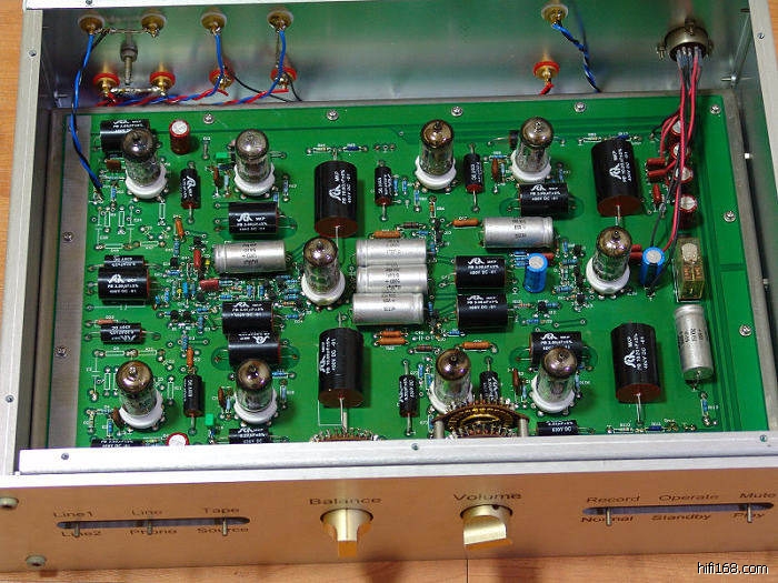

以下是我胆机系统:DIY转盘、TDA1541解码、DIY仿美国猫王CAT前级、805单端50W单功放,proacT50S音响。转盘是中国diy俱乐部版主PURER的成品买回来摸过下。TDA1541也是他的作品,半成品回来自己悍的并做了些调整。他俩的组合本人认为声音效果还不错。仿猫王前级就纯粹是自己的仿制品,基本上按原机仿造。该前级首先动态大、音场好、层次感好,其次高低两端去的很好。略有不足点是感情不够动情!该机的高压我把它改成胆整流,因为该机用胆较多、改成胆整流后高压有一点的延时这对胆的寿命有一定的帮助。另通过几年的调整现在声音成熟了许多,较为令我满意!805胆机我在2000年就做好在用了,不知比我更早用的是谁?七年间电路没变,只是做些阴极去耦电容等的调整、调教音色上更人性化一些!利用805的右特性、50W甲类单端输出功率非同小可。他的控制力、推动力不比大多数石机差也就是说它是属电流类的,但他又是有胆机特性具有大动态的电压。几年间试推过不少的音箱,绝大多数都能胜任。

除了唱放的均衡网络做了修改外其余的基本没变!
