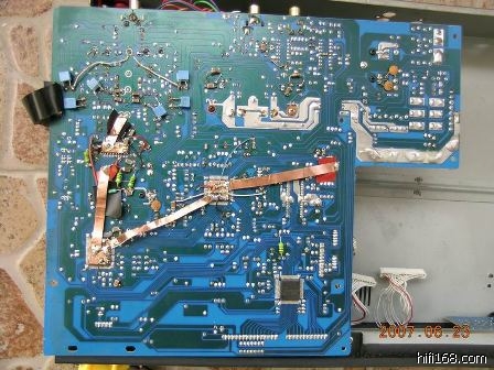

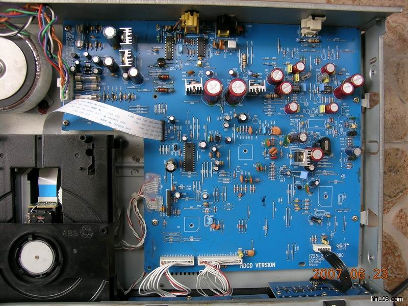

现在的板子。
回复: 打摩三年多的CD机
铜皮面。
jpg(2007/7/2 12:27:47 上传)
最后编辑胡思 最后编辑于 2007-07-04 11:11:29
回复:打摩三年多的CD机
都是在抗干扰上,没有发烧零件。听听大家意见。
