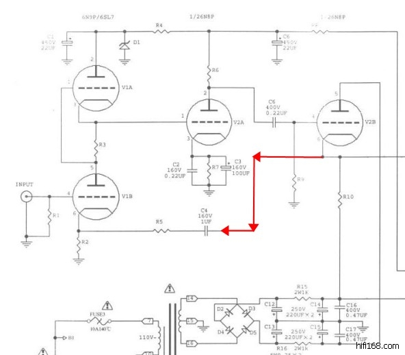

目前在大音量下,高频有类似啸叫的声音,同音乐节奏一致。
怀疑的可能性为:
1、负反馈电路线太长了,干扰引起高频振荡。
2、负反馈电容性能下降。
针对第2种情况可以通过换电容解决,但换上的电容也可能因为温度影响而性能迅速下降,且不好摆放至其它地方,声音也不如目前在用电容。
(77.24 K)
2012/11/20 21:37:11
如果是第一种情况,怎样对此线路的机内线进行屏蔽处理?

负反馈电容有没有关系?
否则就可能是推动牛,那就相当麻烦了。
如果推动牛没有问题,就是前级电子管不对了。

后级没有电位器,负反馈线路不能接地哦。R2接地不良?

明白了,谢谢!我改变了原机的布线。

这是单端线路。
从各位朋友的分析看,应该还是从负反馈线路开始查,谢谢!
推动牛是新的,应该没有问题。
最近的调整好像方向弄反了,我的取向是平衡,现在有点偏厚暖。
