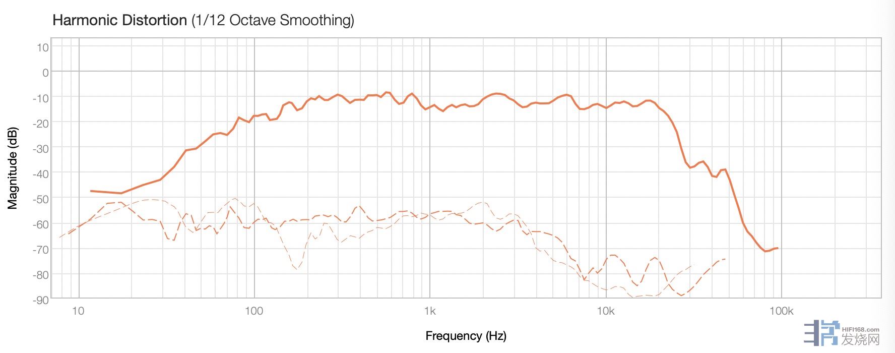

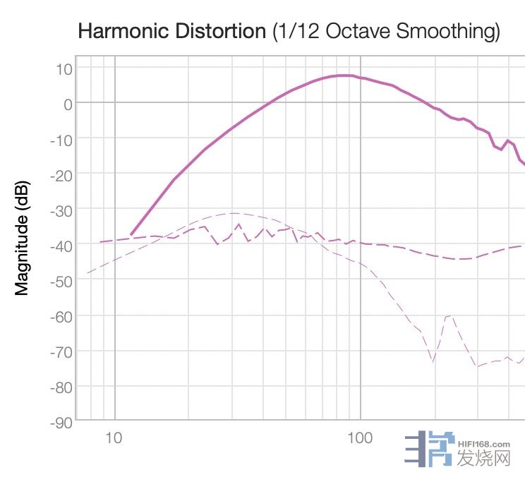

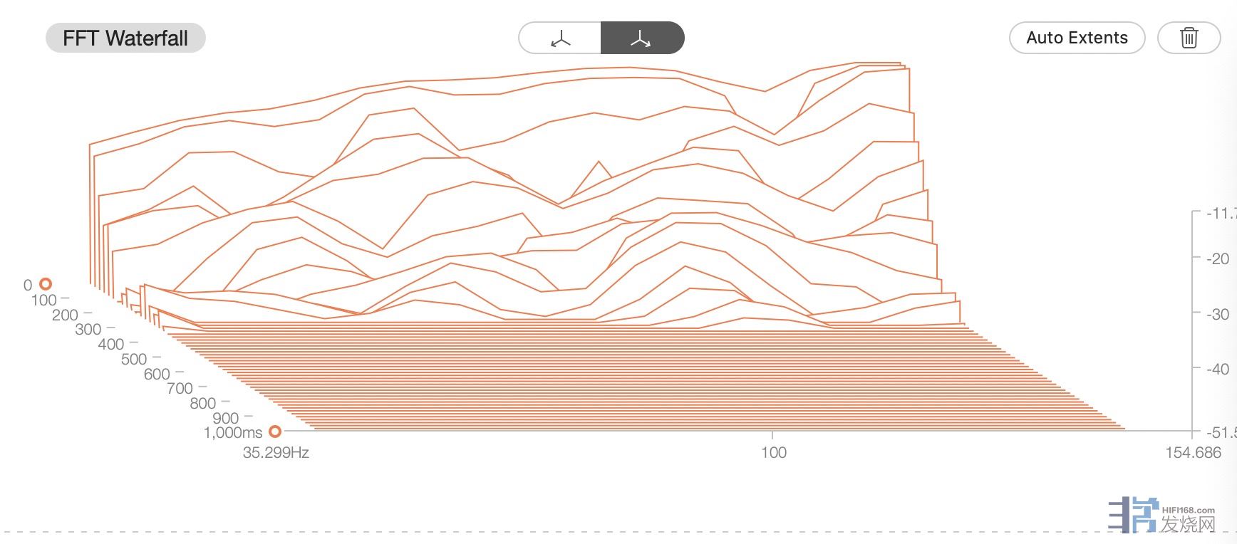

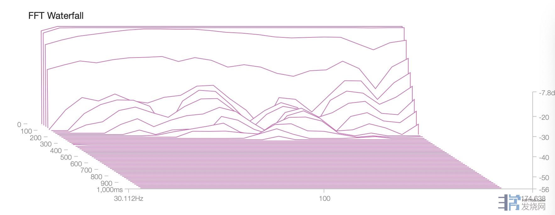

簡單說明一下:紅色的那兩個圖表是1米距離測量的正軸頻率響應和衰減60分貝所需要的時間的低頻瀑布圖;而粉藍色的是倒相孔的頻率輸出和衰減60分貝的低頻瀑布圖。
可以看到這個喇叭基本上沒有箱體疊加的異響,且低頻非常乾淨,低頻延伸相當好!

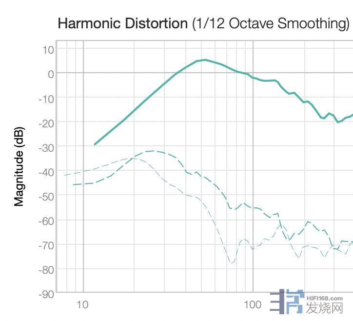

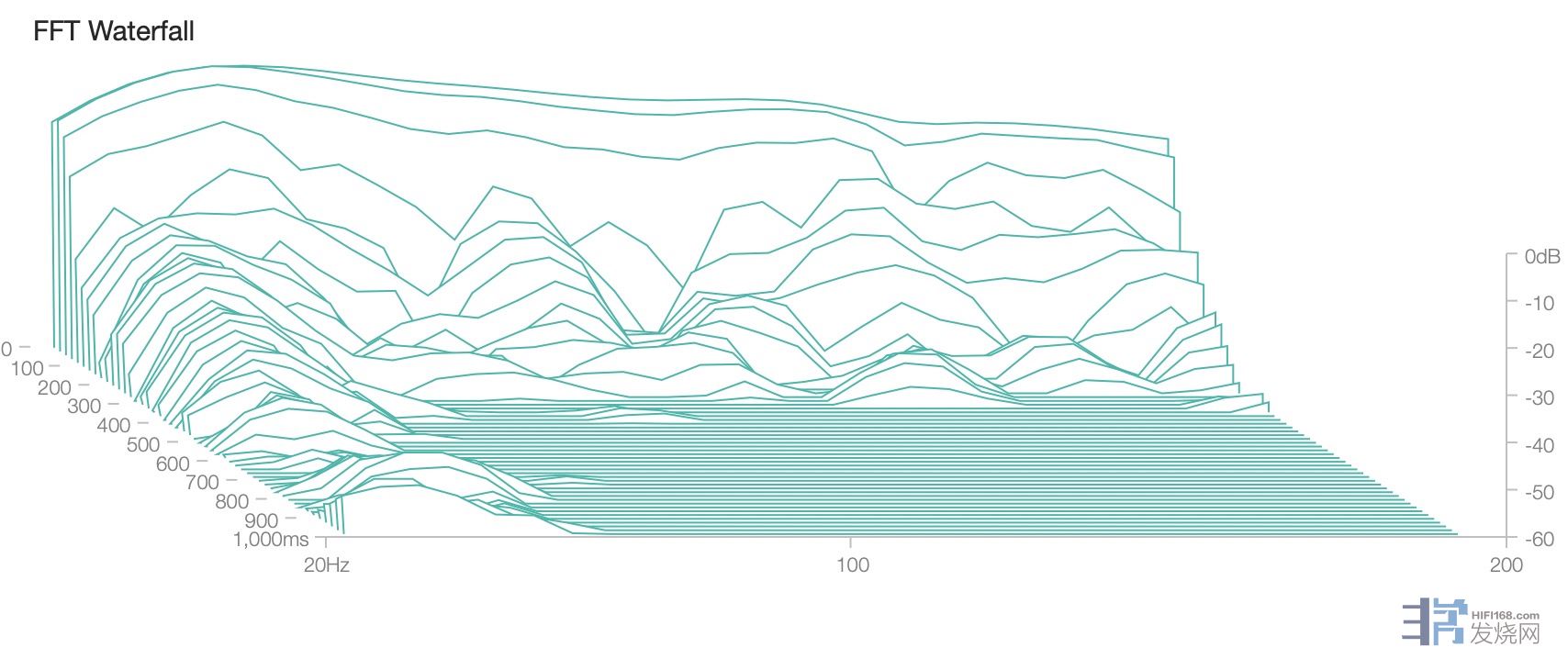

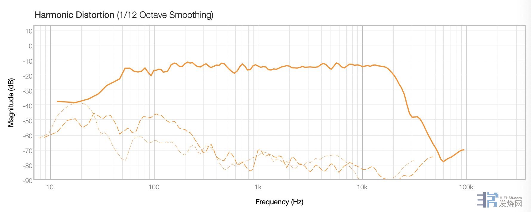

我們終於可以看到這三個不同的書架的測量曲線了,可以這麼說,這三個圖表都非常清晰地反映出他們各自的不同性格和需要搭配的取向。
