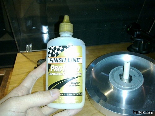

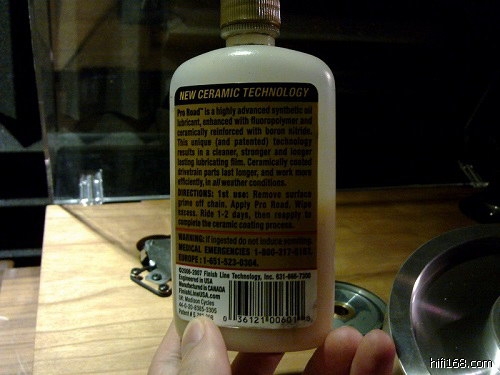

平时用的顶级自行车链条油,其实最适合黑胶唱机的使用环境,我平时用的是一种美国产叫“终点线金盖”英文叫“Finish Line”的陶瓷润滑油,润滑性能和持久性是最好的,很适合黑胶唱机这种低转速高润滑要求的机械部件,因为这款油会在油膜产生一层高分子陶瓷层,润滑性能立杆见影(当然是自行车上)。
车床机油一般都是用的精炼矿物油,这类油不稳定,油膜不持久,润滑效果不好。
终点线油有很多种,推荐黑胶唱机用的是“金盖绿”,即雨天和全天候用的,虽然比较粘灰,但润滑性能最好,最适合用在唱机这种干净的环境上。而“金盖蓝”是蜡性的,润滑效果不理想、不粘灰,持久性更差,别买错了,买试用装小瓶的即可。
ps:用前要摇一摇使陶瓷粉跟油完全混合成乳白色液体后才能使用。

amari LP10
车用机油是高温高转速的。不适合。
原帖由 肥仔 于 2012-5-1 0:36:00 发表
怎么不试下钟表油,又便又正。
钟表油是超轻机械用的,油膜太薄,不适合。
