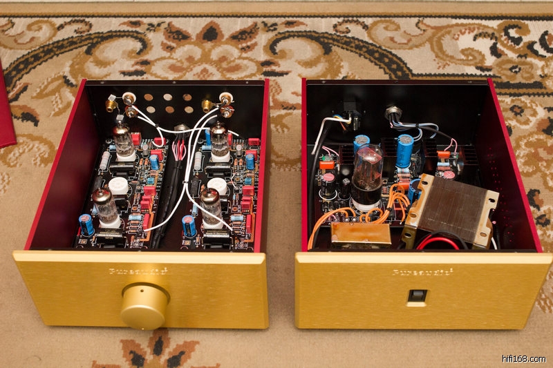

开盖让大家参观一下里面,用料非常充足,布线整洁。

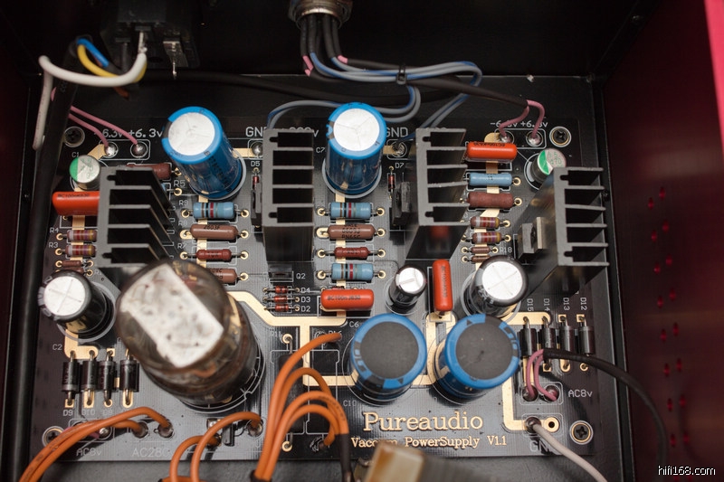

重量级的电源,硕大的100W电源牛,采用厄流圈作恒流源,保证大动态毫不脚软。
高压部分采用四组MOSFET作稳压,6Z5P胆整流!
