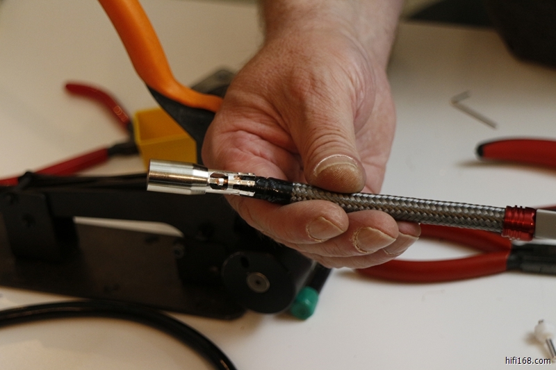

不要小看这个压线机,这是Atlas Cables的定制工具,大部分Atlas Cables均采用冷压技术作为导体与接插件间的连接,最大限度地降低了界面效应。
这是Atlas Cables的RCA头独特的结构部分,他能够让导体压接的完美之余又能保证导体不变形,从而保证了线材导体的阻抗在制作成品前后不会改变。
