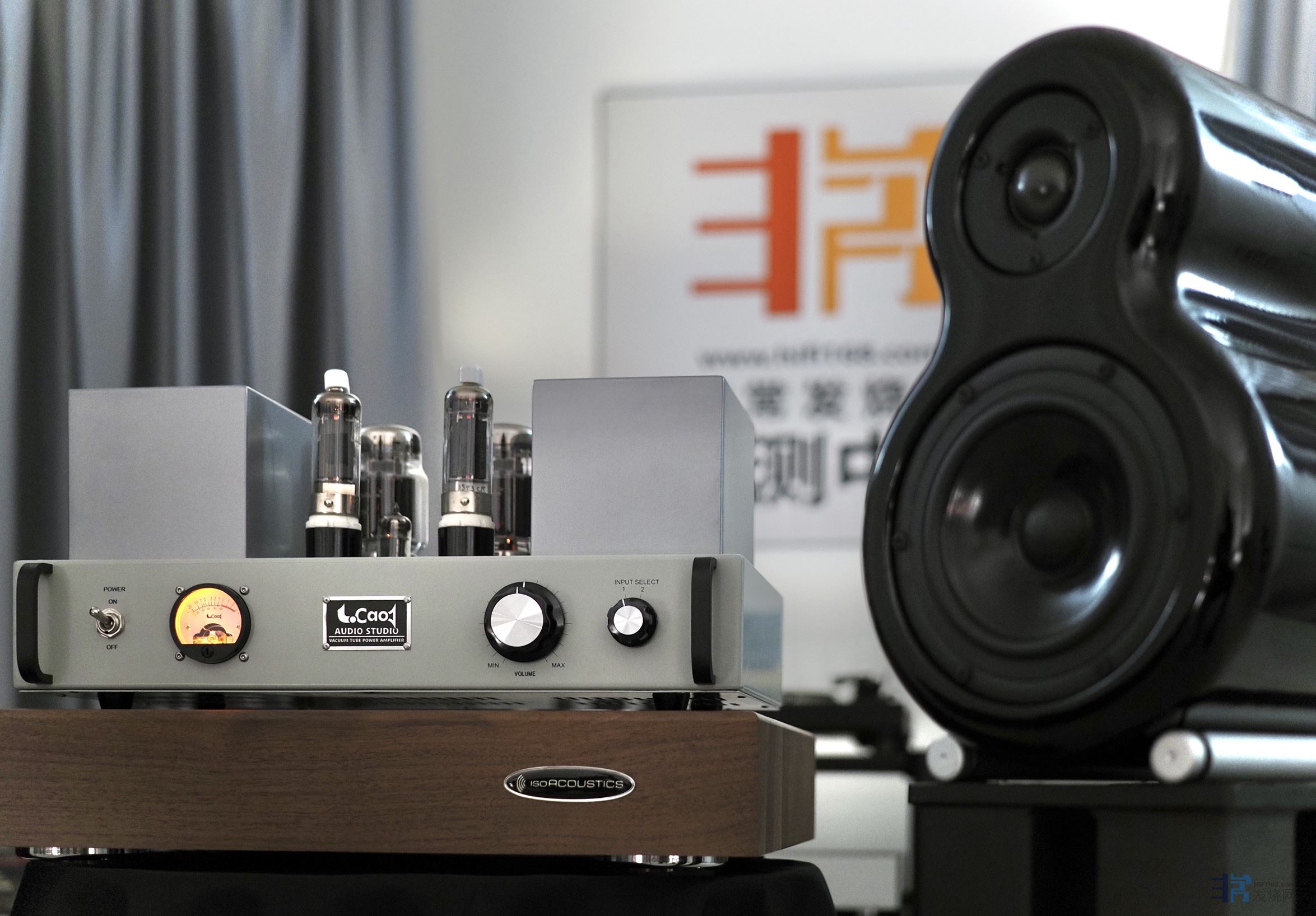

CL380配搭意大利Atomica Strato音箱
前端用的是,山灵音响ET3 CD转盘加上艾索洛DAC-Z6解码器,喇叭则是来自意大利Atomica Strato音箱,Strato音箱是我们评测中心里面的常驻测试书架音箱之一,Atomica Strato 是一款集设计与创新于一体的书架式扬声器,并有着很好的性能。1寸高音配5寸低音,有着88dB灵敏度,阻抗4.97 Ohm (1Khz时为8.2 Ohm)。40hz-25khz的频响范围。表现力十分优异。这次配搭老曹CL380的不对称推挽来说声音的融合度相当之高, Strato本来就带有意大利式声音美学,华丽开扬的声音得到很好的展现。人声部分的试听选择刘雅丽的《我和春天有个约会》,人声饱满之余,空气感相当之好,意大利喇叭加上好胆机,人声绝对是一毒。大家都会关心一台几十瓦的胆机听交响乐能否爆得起来,当然我们测试是毫不怜惜的,《骷髅之舞》照样走起,我们测试时候聆听距离大概2米多左右,属于近场摆法,等效空间大概20多个平方左右,其实体感都有相当的满足感,而且耳朵可闻的失真感也相当低,Atomica Strato音箱也能有相当宽松的表现。按照这个价位的机器也是交足功课了。接下来我们会试听配搭另外一款英国书架喇叭的表现。待续。。。

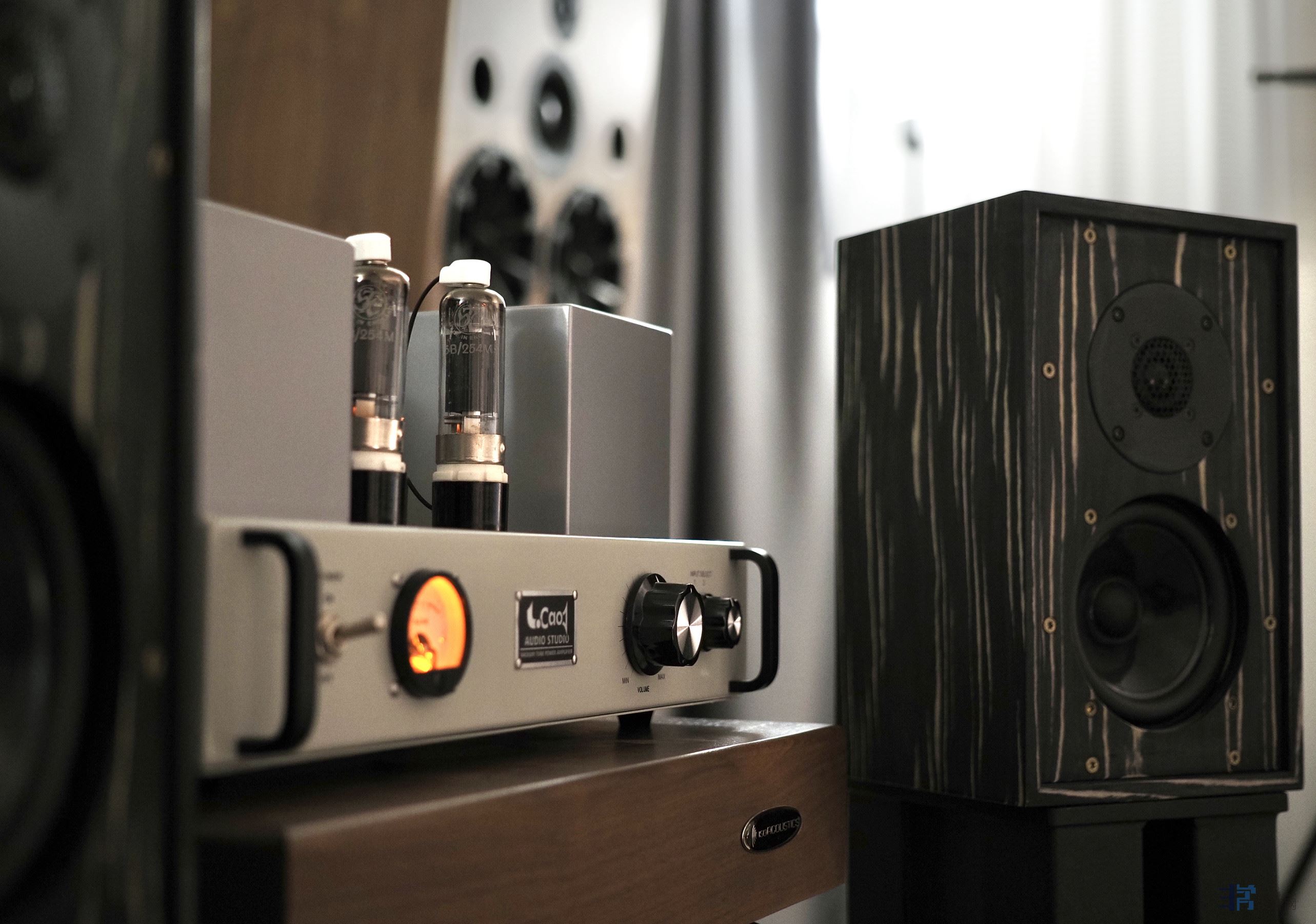

CL380配搭英国Chartwell LS3/5
这对英国Chartwell LS3/5同样是我们评测中心的参考喇叭之一,这对斑马木纹喇叭是对一对特别版拥有11欧的阻抗,频宽70-20Khz,灵敏度83dB。Chartwell LS3/5是典型的英国风格,高频相对保守内敛一点,人声部分中频则更为凸显饱满丰厚,暖调的声音特色配搭胆机更为浓郁,BBC监听系列喇叭依然是人声杀手。当然这对用新单元制造的LS3/5是可以承受更大的音压的输出,我们也对他进行了交响乐的测试,如果这个配搭要听交响乐非常过瘾可能有点要求过分,毕竟LS3/5有物理上的天限。但是整体来说还是可以交代的有板有眼,弦乐,流行,轻音乐等绝对是有非常高水准的表现。大家可以浏览我之前写的这对音箱的测评比经典更经典--听英国Chartwell LS3/5限量版BBC监听音箱-非常发烧网 (hifi168.com)
