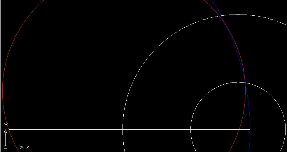

但如果懂平面几何知识、会画图的话,问题就可以变得很直观。
超距尺一般有这几个参数:内零点、外零点、超距、补偿角。
我们以上面的图作思考,用唱臂有效长度画出寻迹蓝线,以轴距的两点以及内零点、外零点这四个点的任意三个来画出红色参考圆弧。
如果这四个点不在同一个圆上的话,那么就可以断定这个超距尺不适合你的唱臂。
满足上面的要求后,就可以观察红线和蓝线在唱片信息范围的重合度来做出判断了。

由于红线和蓝线的直径不同,物理上无法重叠,只能尽量靠近。
唱臂有效长度越长误差就越小,因此蓝线是以最大有效长度画出的,所以他是一个固定不变的寻迹圆弧。(考虑到实际测量时的误差,留有一、两毫米的余量是必须的)
要改变的只能是红线了。
我们先以有效长度画出蓝线,在超距15毫米处画出模拟唱片信息范围的两个半径分别是60毫米和146毫米的圆。
注意这只是便于观察红、蓝线在唱片范围的重合度,并非真正的超距。
在CAD上选取两点画圆(记得关闭正交),把第一点定在唱臂转轴,那么第二点就可以随意地拉,在蓝线上就可以随意地相交。
这样就得出:红、蓝线相交的两个点为外零点和内零点,红线与有效长度相交的地方为轴距(超距)。
只要你弄懂了红、蓝线的原理以及弄懂了寻迹误差的几何原理,就可以有针对性地选取内零点和外零点,真正做到你的地盘你自己做主。

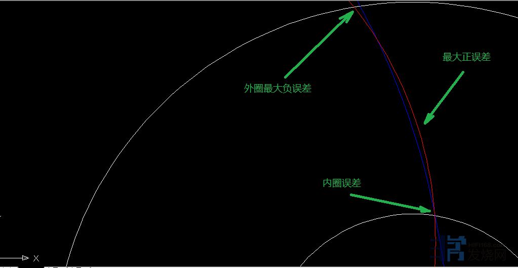

下面这个是我自己DIY的12寸单点臂的超距寻迹图。
由于内圈唱片信息密度远远大于外圈,许多唱片往往容易是内圈出现失真(拆声),所以对寻迹误差的要求也大于外圈,我把内零点也几乎设置在内圈。
外圈最大负误差与中间的最大正误差相等,是寻迹时平均误差的选取方式。
设计时肯定是以针尖的点来考虑的。
蓝线也是以针尖寻迹移动的点画出的。

能力范围以内,还是要尽量做到精确的嘛。
