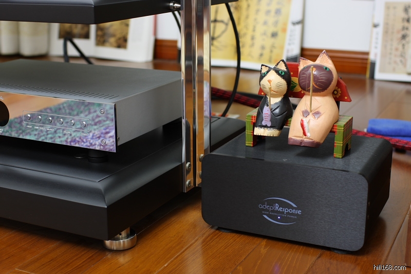

再贴几张周遍器材的照片。
器材架与避振钉
音箱底座及订垫
电源处理器

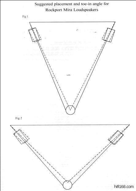

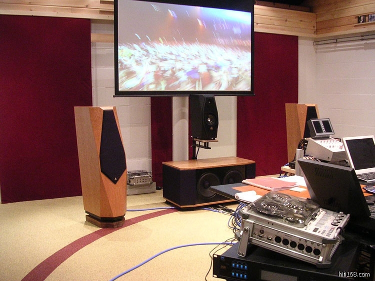

    说的再多也是隔靴搔痒,相信以你的能力一定可以找到合适的摆位,再附上两张图片,或许可作参考,一张是混音制作室使用AVALON喇叭的实际摆位,一张是ROCKPORT MIRA的参考摆位。另外,如果听爵士、摇滚、流行以及现代音乐等小编制音乐较多的话,近场听音倒也可能适合,而实际上,唱片的差异对摆位的影响也比一般人相信的大,很多现代的唱片,不是录出来,而是“做”出来的,回放时对声场的表现远比对速度、结象、解析力等方面的要求低。
