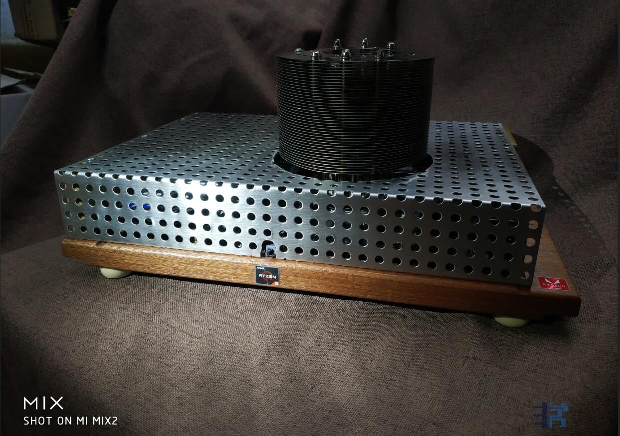

最近学习了一些资料,觉得数播肯定是未来hifi的方向,但最好的还是用微软或苹果系统,除了这两个都有致命硬伤,要出好声比PC还要难,再加上看了版主仿问38.5度兄的贴更受启发,索性自己装台机子试试。

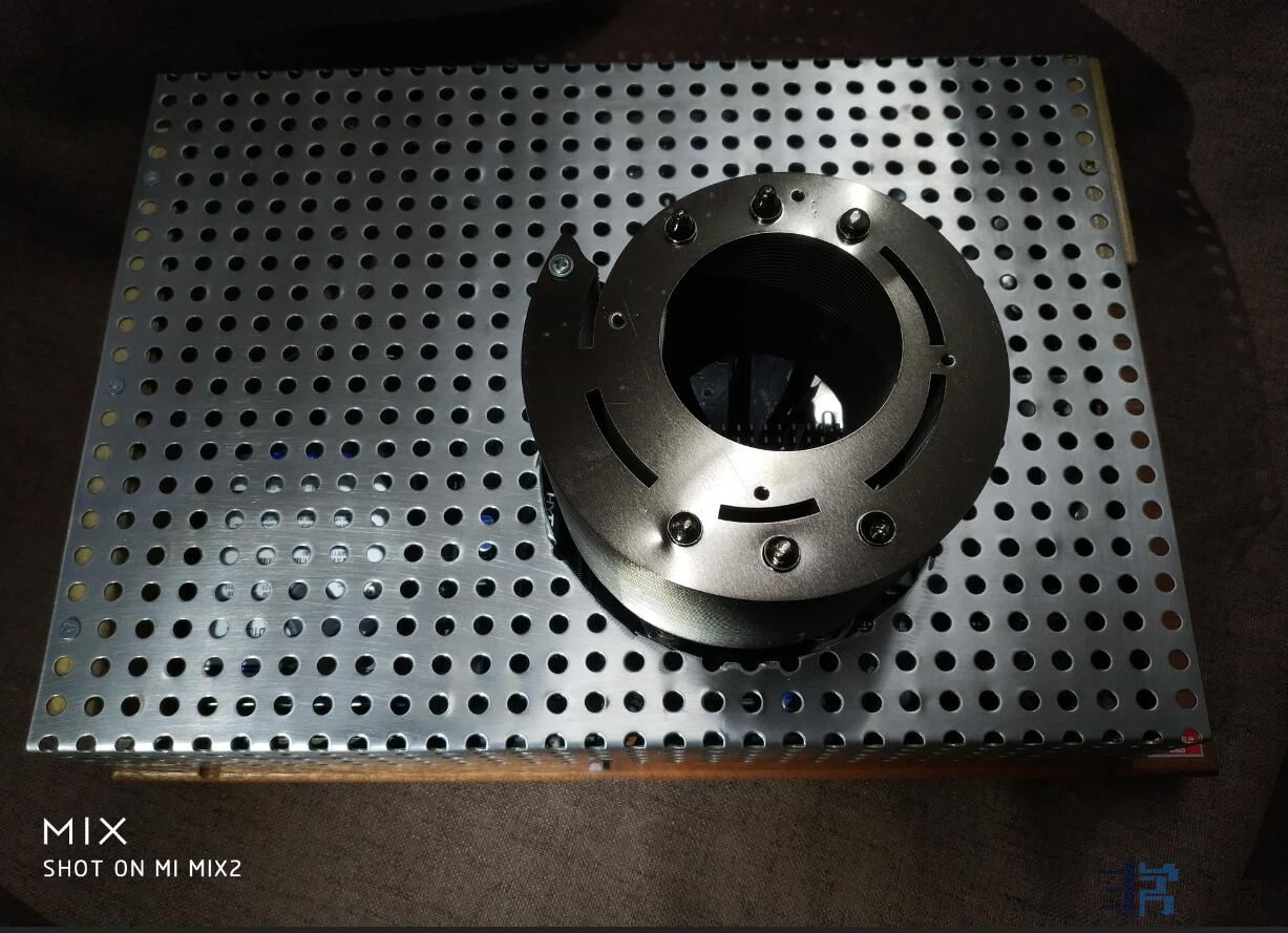

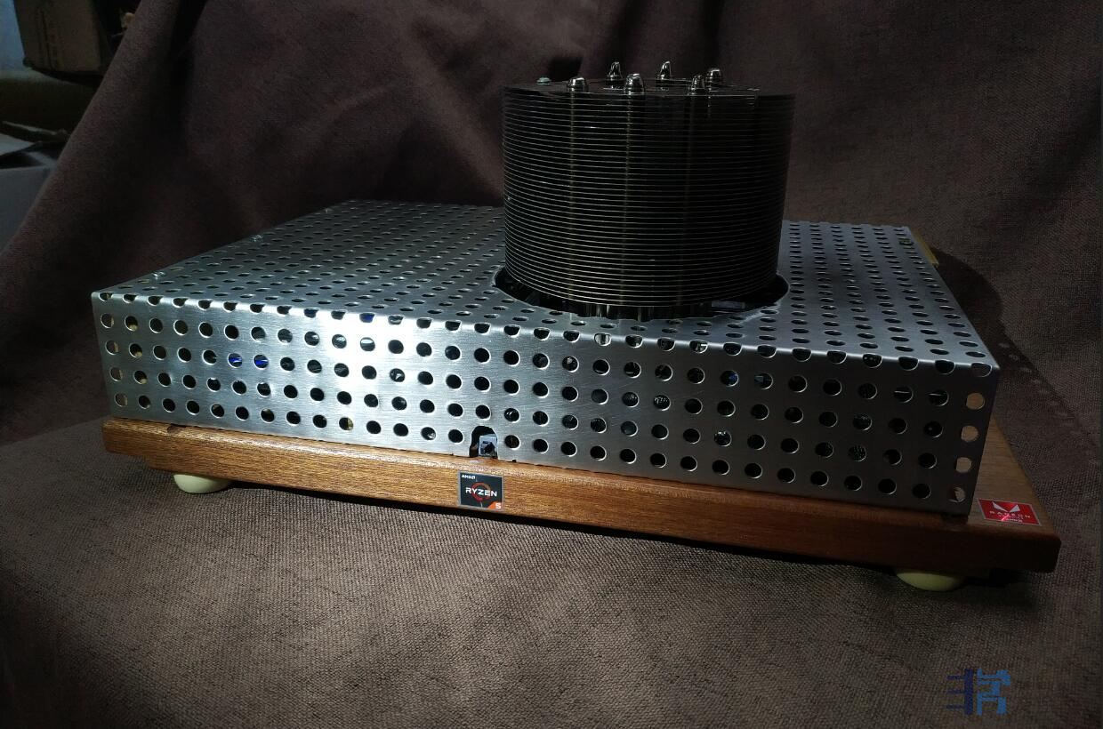

机子被步完成,上几张图,各位可大力指点和拍砖。

回版主,现在CPU有14纳米制程,发热量和耗电量都比过去低好多,无风扇完全没有间题。

CPU用AMD锐龙5 2400G,主板微星350迫击炮,系统盘M.2接口英特尔5450s,内存金士顿骇客2400 8G,硬盘用2.5寸千G,电源长城0分贝无风扇350瓦(整机耗电不大于70瓦),CPU散热用无风扇被动(听音乐CPU温度不超45度,放高清电影不超60度),整体装尽可能少的软件,性能保持高冗余。

主板装在木板上和用无风扇方案都是为了尽可能减少震动和干扰,电源用无风扇和外置,整机用台式机硬件,性能比笔记本强悍很多。

装wim10专业版,用系统自带的播放器放WAV文件,和我平常用的电脑对比,我老婆都听得出比较好声。
音响整套在乡下,有时间回去再慢慢来调整,现阶段先用山灵1.2cd机做外置声卡和解码。

现成的机箱也都有看过,装成这样外型是为了更好避震,cpu在二千年起经手装了几十台机都是用AMD的,你若说英特尔比较好声我不认同,笔记本和笔电的缺点是同样的,因为要向空间妥协,抗电磁干扰和性能都没有台式机好,笔电从性能和功能还有发热量上更是被ATX电源碾压,我不懂为什么要迷信它?

你说的线电应该是线性电源了,这个我自己做不来,要做好也不容易,现在PChifi声音要打败中高级CD还是很难的,不过PC可实现更多的可能性。 还有性价比太高了,声音表现比我听过的数播自然,而现在一些数播竞能卖出天价,说实在的同样放WAV拾轨,数播能达到中高级CD的表现才有意义.
