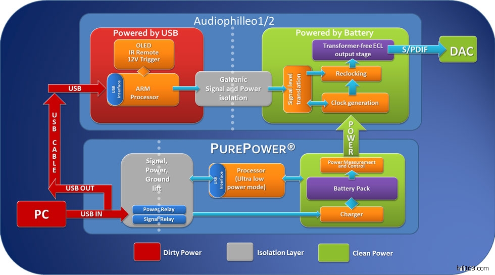

下面介绍AP2的高级版本,AP2+Purepower(原厂升级电源,内置锂电)。在此之前,我也曾经为AP2的普通版本玩电池供电,具体方法为:用一分二的HIFI USB线(数据与供电分离)再接电池供电(5V的移动电源,有USB输出接口的),但由于市面所售的5V移动电源都是3.3v电池升压的,而AP2基本版内部再将5V的电将为3.3V供给时钟等部分,这样一升一降会带来不少纹波,比用自家的AP2+电池有质的差距了,当然比起电脑USB供电还是有本质的提高,具体听感的区别是声音更精致但却更柔顺、背景更黑、低频释放更自然。
AP2+Purepower
产品包括:
  • Audiophilloe2 USB-S/PDIF 数字界面
  • PurePower 电源
  • S/PDIF接头 :BNC公头;RCA公头;RCA母头。
  • USB AP-PP 连接线
  • USB PC-PP连接线
  • 电源线AP-PP
官方原理图:
可以看到,此时USB界面的时钟和输出部分完全由电池供电,完全不受PC端USB“脏电源”的影响,而另一条USB线无需采用HIFI USB线,因为他只是为CPU部分供电,同时在音乐停止时为purepower自动充电,相当智能化!
而purepower绝不是一块普通的3.3v电池这么简单!他有大片的逻辑电路负责监控、充电灯,而且固件也在不断升级更新哦
