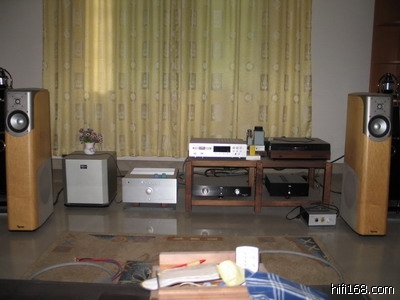

现在正用的玩具房35平方左右吧,开始玩时的图:
jpg(2010/1/25 1:12:01 上传)
最后编辑爱乐D 最后编辑于 2010-01-25 01:12:01
