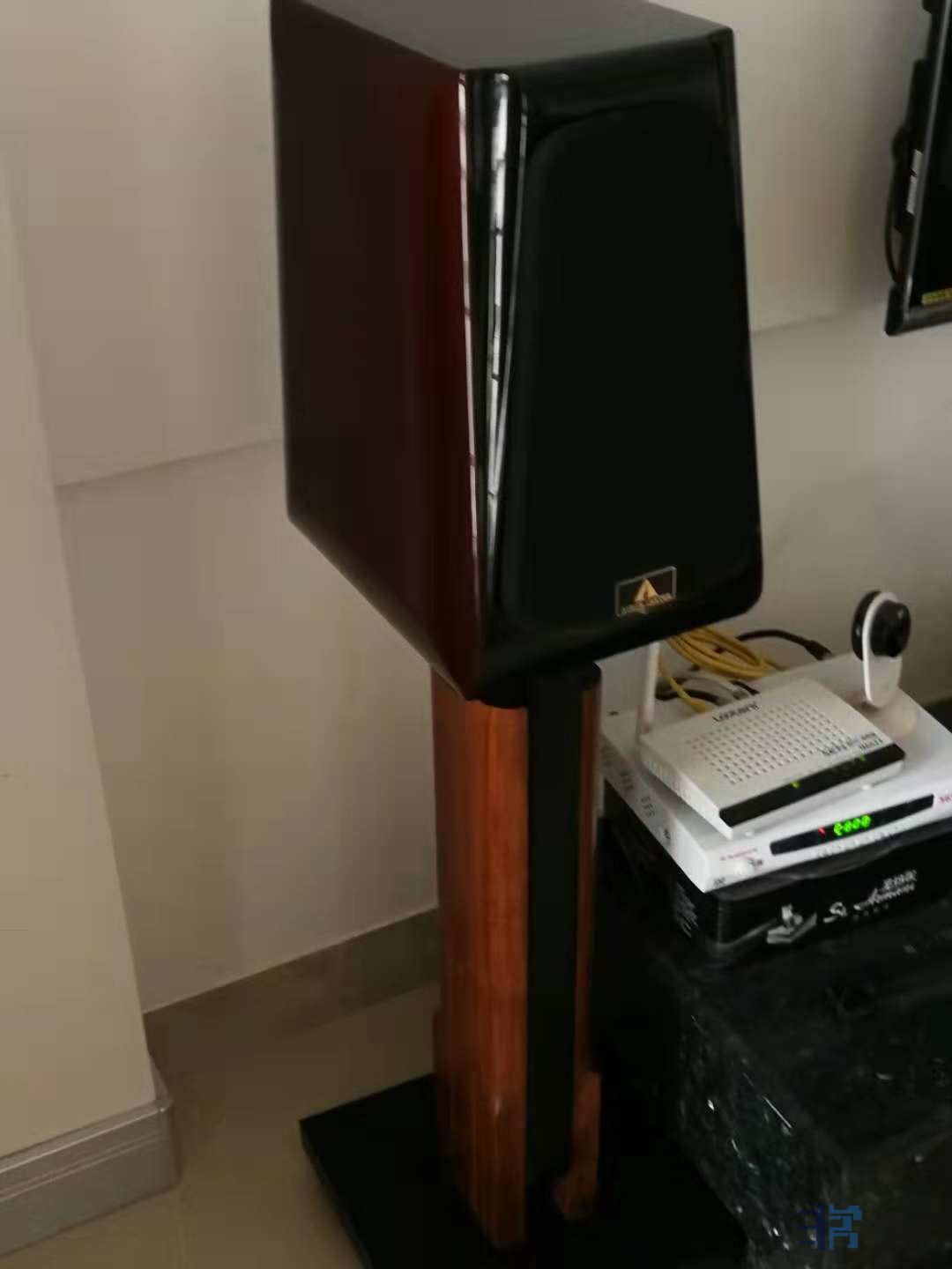

金琅 优闲2 豪华版MKII音箱,成色几乎全新,价格3000元。爵士脚架800元,打包3700元,允许小刀,联系电话:13684444916,何先生,谢谢。

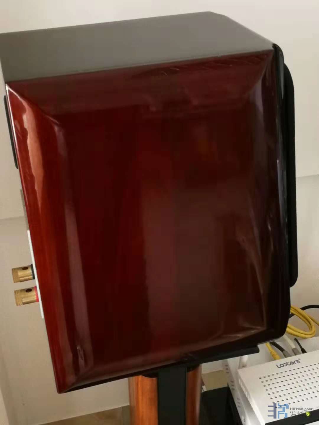

金琅优闲2号豪华版是一对很优雅的小型倒相式书架箱,倒相孔位于箱体后障板上。除了左右侧板以外,箱体的另四个面均涂有黑色钢琴漆,其外观的秀美比照片中更要漂亮一些,用小巧、优雅玲珑来形容应是再恰当不过。这个小小的音箱并不提供双线分音的接法,两只大型的优质镀金接线柱可以接驳包括香焦插、Y型叉等连接方式,而从后面的倒相孔里可以清楚看见带式扬声器背后的醒目"Madi in china"的英文字样。

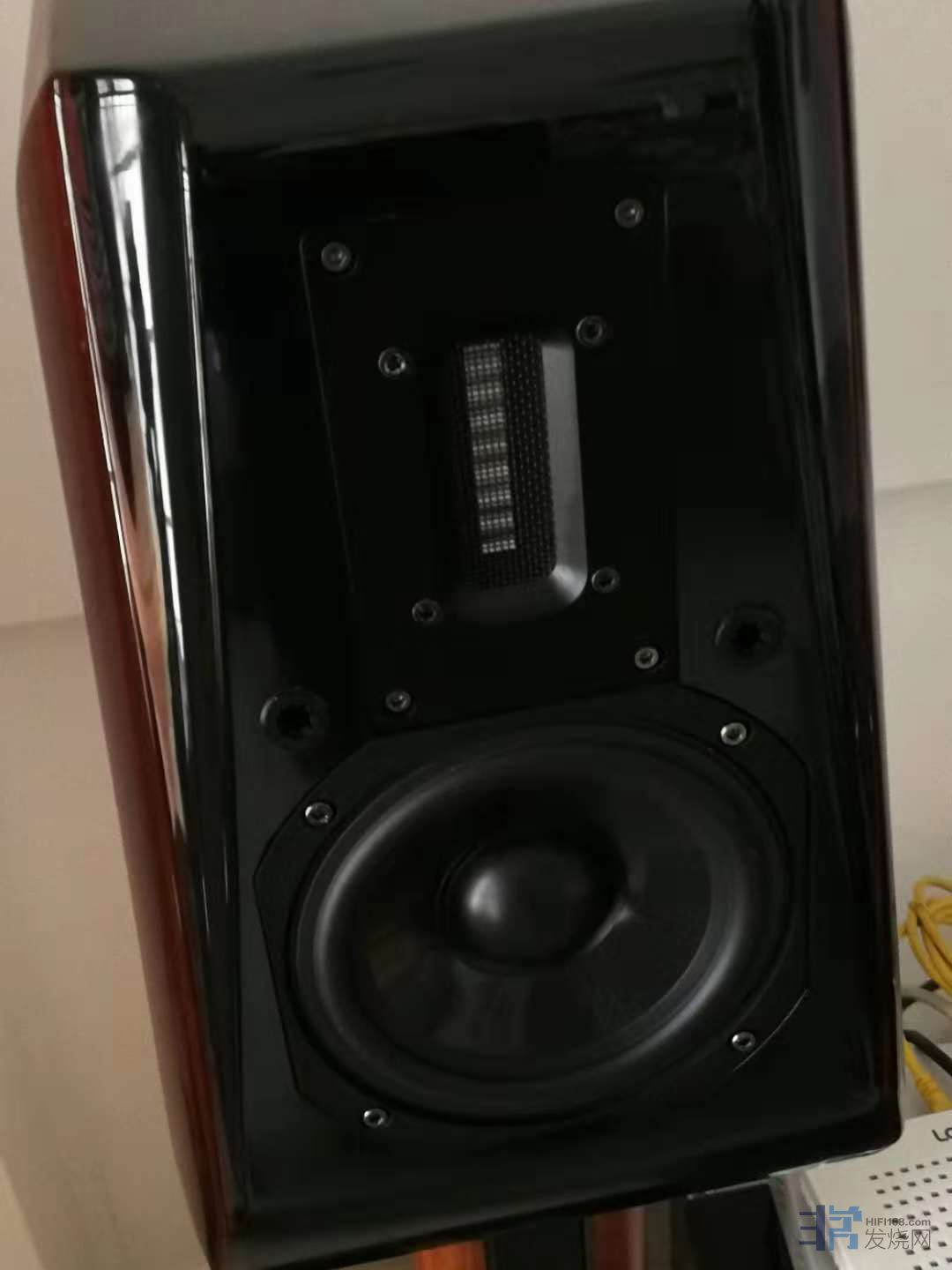

图2是将优闲2号各个单元卸下后的一幅图片,首先让人惊叹的是中低音扬声器那硕大的磁体,相比于扬声器的纸盆而言,这个磁体甚至还要超过纸盆的直径,它让我想起了ATC,超大的磁体体积可以提供单元强大的驱动力,使小单元的灵敏度得到提高,在优闲2号豪华版中5寸中低音单元的型号是AC-130F35,而老版本的优闲2号中5寸中低音单元的型号是AC-130F1。不过,AC-130F35与以前老版本以及月亮河中所采用的AC-130F1相比却有了根本的不同,AC-130F35是属于罕见的双音圈单元,也就是说,AC-130F35扬声器是由两个音圈并联以后推动的,两个音圈并联以后有很多好处,其一:由于是两个音圈各自承担了以前一个音圈所承担功率的一半,大大提高了单元的散热能力,使单元的承受功率大大加强,提高了系统的工作稳定性,而且使得单元的灵敏度得到不同程度的提高,其二:通过双音圈的并联,使得音圈的感抗得以成倍降低,这给系统的频响特性及分频器的设计都带来莫大的好处,当然,双音圈结构也给扬声器的磁路设计和整体结构带来许多技术的难度,这一点我们单从优闲2号中那硕大的磁体体积上便知端倪。
优闲2号豪华版中所采用的带式高音G2同以前的产品相比也有了一定的改动,据介绍,这个新版的G2比以前的产品其铝带宽度略为增加了几个毫米,然而,同以往的G2相比,改动后的G2最明显的区别是面板的形状,这很容易从外观上辩别出来。
