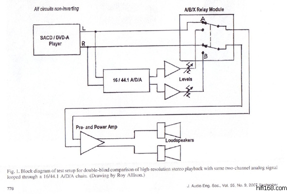

其大意是:研究者有高解析度信号若干(SACD和DVDA),同时也有由该高解析度音源直接压缩为CD格式的信号。对于同一音乐信号,随机选播高解析度版本由该高解析度信号压缩成的CD格式版本采取双盲实验(聆听者、播放信号的人双方都不知道目前是哪一版本,播放次序由机器或者第三方记录)以保证绝对的客观性。被实验的聆听者都是有经验的。
这是实验设备的结构简图:
实验结果表明,人耳无法区分两者的区别。并且文章指出,目前市面上新出版的SACD听感优于(或者不同于)CD,是因为混音制作的不同而导致的。

从实验设备的结构简图看,这次实验结果只是证明了他们听不出模拟信号经过CD格式的A/D/A转换后与原信号的区别。与SACD和DVDA无关。
正确的做法应该是同一模拟信号兵分两路,分别进入各自的A/D/A系统,再接到图中的......
理论上可行,但实际中不可行。因为“模拟->SACD/DVDA->模拟”跟“模拟->CD->模拟”两者比较的话,若打平手分辨不出差别,那肯定会有人说这是因为SACD/DVDA的数模转换器不够档次所导致。所以就算你用再高档的设备,得出的结论永远都会被别人合理地challenge。
所以原报告就巧妙地避开了这个漏洞。我们可以这样想:模拟信号源、制作成SACD、SACD->CD这三者的话,音质必定是“模拟信号源”>= “制作成SACD”>= “SACD->CD”,这一点是很显然的。
那么,现在测试结果表明,听感上“制作成SACD”= “SACD->CD”,同时“模拟信号源直接转CD”>= “模拟信号源->SACD->CD”,因此:“模拟信号源直接转CD”>= “SACD->CD”= “制作成SACD”,所以:
“模拟信号源直接转CD” >= “制作成SACD”。但由于SACD技术格式要比CD高,这意味着SACD的音质不会差于CD,所以最后得出“模拟信号源直接转CD” = “制作成SACD”(听感上来讲),这就是原作者想要说明的问题。

这个测试的设计还是很有道理的,因为经过44kHz/16bit编码再解码的信号肯定要差于原始信号。
但是这个测试也存在不确定之处,就是後端的播放设备是否能够支持SACD,千万不要是LS3/5A这类高低延伸不够的监听设备。原......
这个问题问得好!几个月前当文章一发出来之后,作者就收到很多读者同样的提问,所以他在这里把具体的设备等细节公布出来:
http://www.bostonaudiosociety.org/explanation.htm
被测试者根据摘要介绍,都是有经验的听众(原摘要称“experienced listeners”),具体来讲是“The subjects included professional recording engineers, students in a university recording program, and dedicated audiophiles. ”(被测试对象包括录音工程师、从事录音专业学习的大学生、资深发烧友,http://www.hydrogenaudio.org/forums/index.php?showtopic=57406),所以对于被测试者这一环节来讲,其阵容是很有说服力的。
