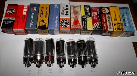

自从做了300B后一直用到现在,和家里儿子同龄,8岁属狗,用的是本地的老蔡牛,6SN7推动牛TNT的300B 加前级ARC SP6A 推动SPENDOR 1/3 ,常用的信号为翩美的D20和杰拉达301配高度风动圈头和升压系统。搭配还是比较满意的,中间换过不少高档器材,如柏林的CD,MBL 的功放,ROGERS 15欧3/5A 等等,最后还是如此这样现在的搭配合拍,性价比高呀。其中换管的效果相当于换器材,换管又数换整流管最明显,等于是越前端越明显,越末端越不明显,功率管最不明显。300B用直热式5Z3P,灯丝电流3A ,可以替换的管子很多,国产进口管子换过无数。现对手头留存的一些整流管做一比较,体会如下,如有雷同,纯属巧合。

5BC3是可以完替5Z3\U4G 等常用整流管的,而且效果明显多数好于这些管子,如果用家的电源变压器功率足够的话,效果更是立竿见影。其原因就是5BC3是大电流输出,比一些管子电流输出要大。RCA、喜万年 、GE、西屋等厂家都有出5BC3,但产的话还是在RCA ,基本都是各公司要求委托RCA订制的,可见管子当年是普遍常用的。经过改装,将5BC3针脚直接焊接在常用的8脚管座上,使5BC3得以完美无瑕的替代,现将手头改装后的5BC3作一比较,试听器材是:老蔡牛6SN7 推动牛推300B的、箱子是SPENDOR ,前级是ARC SP6A
、音源是翩美D20,线材是超时空和忠实巨匠。以飤烧友。
1.
RCA
尖顶D形环。 这个管子应该是5BC3的原型管,早于后期的圆环。与后期
圆环比较,就是上面除气环不一样,下面的除气环及其他结构等,不无二样。但声音的走向差异明显,D环的声音趋于稳重、扎实。播放蔡姐时候更加磁性,声音离我们是如此近,以至于我们仿佛听到了她的心跳。因为速度控制好,各层次展现就比较有优势,区瑞强的民歌集的吉他伴奏与人声的分离度明显好于圆环,弦声如滴水般滑落指尖,形已失却声未断。同样鼓点的下潜也没有圆环那种压迫感,总是恰到好处。D形管是听古典音乐和老歌的好选择,她是如此的醇香、舒缓,那是别样的温情,听过才知道。
2.
RCA
尖顶 圆环。听了D环RCA 尖顶后,一直迷恋钢琴那种木质感,是如此传
真,但试听BEYOND《乐与怒》时总觉得不够爽气。看看圆环管的效果吧,插上后,管子灯丝刚亮起,声音已经占满房间,两端明显延伸开来,呐喊、挣扎、宣泄、斗争,都在不言中。没有让我们太多的思考、一切随声音流走。声音的速度明显快过D环,如果说D环是一个四平八稳端坐在圈椅上的雅士,那么圆环就是伸开拳脚,抬头挺胸站立角斗场上的武士。因为太震撼,不得不在原来音量的基础上拧小一格,这是一支个性强烈的管子,插到合适的机器上,他的威力是无比的。
3.
GE
圆顶圆环。从做工来来说,这个管子是算算最好的了,顶层用了全云母,而且
是双水银。GE也有一款半云母,结构和西屋类似。从声音来说,也体现了做工的一面,就是声音整体性不错,抱成一团,进出一体。GE的管子基本都是清淡直白的,这支管子也是如此,而且同样音量,电平比RCA等管子都要轻一些。声底很干净,低频收的很快,高频还算圆润,有齐秦年轻时候的风骨,潇洒随意,不带走啥也不留下啥,只是想唱就唱。
4.
Ei
大盾标 尖顶圆环。比较少见,和RCA尖顶圆环一个结构,肉眼无法分别之间
的异样,应该是EI公司委托RCA定制的,听声音也很接近,一定要说个不一样,就是低频的量感好像稍微要少一些,估计是没有煲透的缘故。
5.
西屋 圆顶圆环。在5BC3家族中她是小家碧玉,听古典他不如RCA尖顶D环,
听流行他不如RCA尖顶圆环。没有直冲云霄的高频,没有吐荡如洪钟的中频,更没有RCA尖顶圆环令人发溃的低频。她有自己的味道,内弗的小提琴如此的温情,叫人心怜不已。听齐秦《外面的世界》人声和小提琴此起彼伏,抑扬交错,鼓声也明朗刚劲。是一支很平衡的管子,是一贴温性的补药,用到哪里,那里还真的就有效果。
6.
喜万年 尖顶圆环。和西屋圆顶圆环是一个结构,应该说是西屋向喜万年公司订制
的管子。这支尖顶圆环管自然满是西屋圆顶圆环的影子,但一比较,声音还是有些许的差异,特别是低频的量感要增加不少,颗粒感和立体性都要有一定程度的提升。这是一支西屋圆顶圆环的升级管。
7.
RCA
圆顶圆环 这是一支让人惊喜管子。结构上和RCA尖顶圆环一样,他没有了
尖顶的火气和霸气。很接近RCA尖顶D环的声音,但又没有他的厚度,比较喜万年管子背景更加安静,气势不减,但内径十足。
听了一圈,各管子的差异还是明显。但共同一点就是尖顶管子的低频和声场都要比圆顶的要好,显得更大气;D环管子比圆环管子的韵味要好。从声音的韵味上来说,D环RCA尖顶管是最好的,其次是尖顶的喜万年和RCA圆顶,再是西屋圆顶,反而是RCA尖顶圆环和GE圆顶排最后。从声音的音响性来说,RCA尖顶圆环当是头把交椅,其次是尖顶的喜万年和RCA尖顶管D环,再是RCA圆顶和西屋圆顶,GE不幸又落伍了。从声音的全面性来说, RCA尖顶D环管和喜万年尖顶应该平起平坐,其次是RCA圆顶和西屋圆顶,RCA尖顶圆环太有个性了,GE就不要说她了。最后考虑综合性,如性能、市场价格、收藏价值等多因素,我的排名是:RCA尖顶D环、喜万年尖顶和RCA圆顶、西屋圆顶和RCA尖顶圆环和GE。
