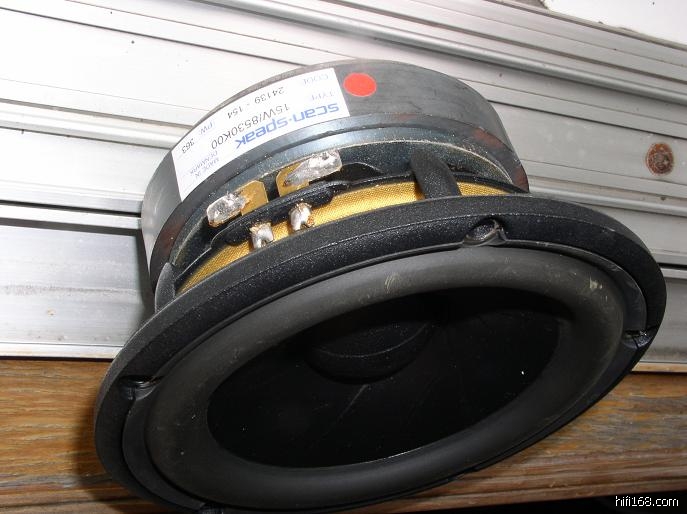

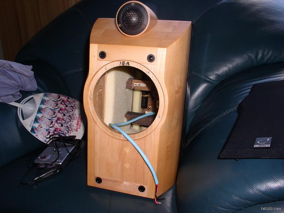

   那就马上动手,关掉电源、抱下音箱、拆除这5寸半低音喇叭的5个螺钉,烫开喇叭线用万用表测得喇叭音圈已开路,因已修复过一只,心底是有数的,直接将音盆上音圈引线头用镊子挑开2AB胶,果然发现一处已经断开,为彻底消除隐患我把两处都拨开来重新焊牢后用万用表测量单元阻值6欧,修复装箱。
   修复该喇叭看似简单其实要特别仔细,一是被胶封的铜线不易被发现,先要用小刀刮去音圈上的绝缘漆,分几段判断断点位置,最后发现在胶封里断线;二是铜线受潮氧化后极易断裂,要把受氧化的铜线剪掉后焊接;三是操作空间小使用烙铁时要注意把握时间又不至于虚焊。
