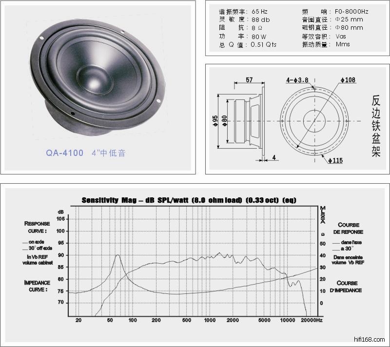

(212.84 K)
2008/4/2 16:37:29
溪兄所说的影响不错,
我这里主要想分析低频发紧的原因,摸索发现要保证喇叭谐振点-300HZ的频段要没有延迟,甚至为补偿喇叭先天在这个频段的滞后,低频弹性才会出来。
上面是一个典型的低音单元阻抗图,可以看到从谐振点开始,喇叭阻抗开始下降,主要是喇叭电感开始下降。
喇叭是可看成电感和电阻的并联,电感下降会带来电流相位的延迟。
