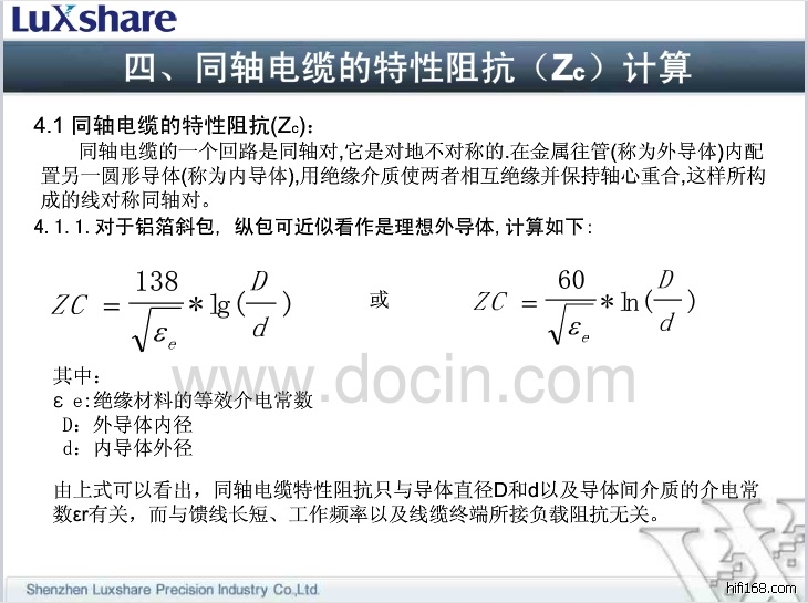

同轴数码线的特性阻抗计算公式
