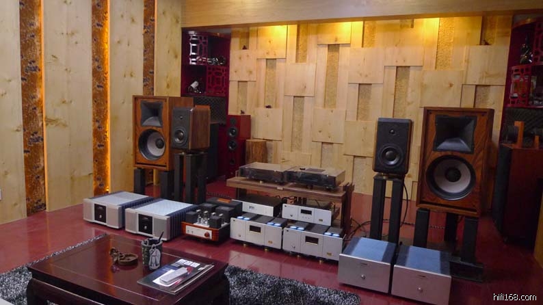

今年5月份房屋到手就着手打造一个新的试音室,从土建做隔层到装修完花了半年时间,搬入器材再调校效果又花一个多月,真是艰难花精力,好在有点经验少走弯路,目前基本上达到试音的要求,音效感觉很不错。
试音室风格以古朴雅致格调为主,采用家庭装饰手法,大量采用木材,力求营造个温馨环境和家的感觉,让人能静静座下来欣赏音乐。

谢谢各位欣赏,有机会到我这共享快乐,原来小厅感觉是在看树是在公园观景,现在大厅现场感非常强烈,是面对一遍森林,是在观潮,气场和包围感太好了,一座下来就别想走。

装修前一定要规划好,确定装修风格,贯彻“多扩少吸,做硬再软”的精神,在没有把东西搬入前不调整吸扩,实际听下来再逐步加入软吸材料,直至找到最佳混响感觉。电源处理也不能马虎,总线直到音室,音源、功放二路独立供电,全部是用西门子60A空开,6mm粗西电线传输,特制四路美标荷宝牌电源地插,金属面板,非常坚固。室内主要照明都采用LED灯,节能耗电少,又无躁声,排气扇要隐藏安装,排气声不能影响听音,装修前考虑的越仔细越全面那就大大减少后期调校的难度。

现在PA-m推小丫A12,前级是作品一号,真是有余音绕梁的感觉,宁静飘逸,声场也大,20w纯早推号角真是佳配。

是的,天然的最好,声音发射也自然。
