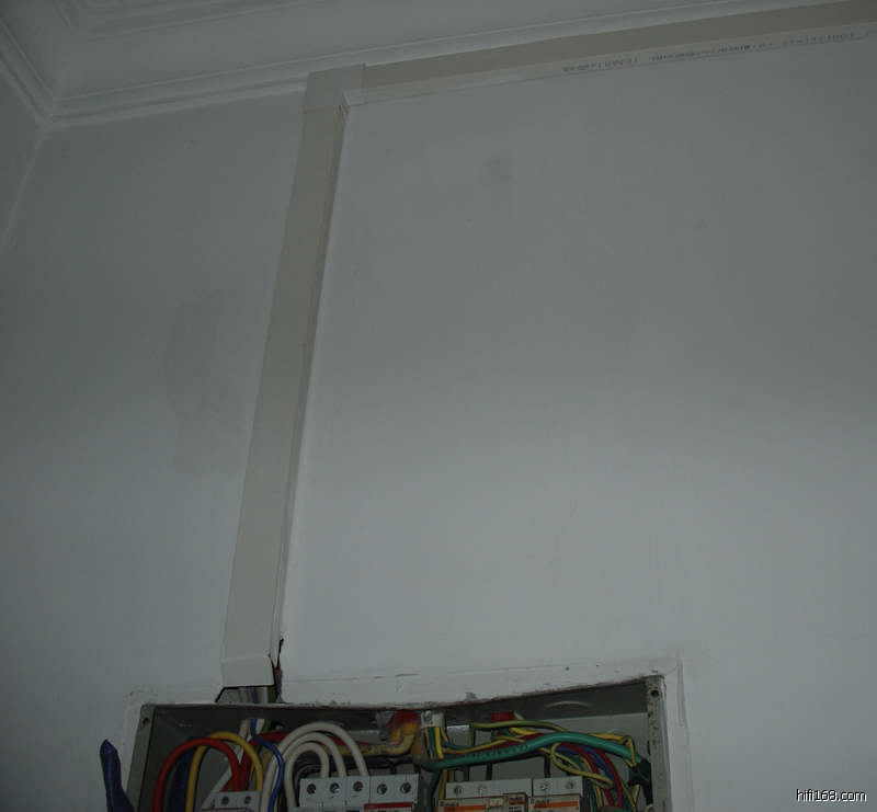

   家里安装专线,一般都会有几个麻烦的地方。
   一是现在家里基本都是装的暗线,新加线路不易施工。但我家因为在安装投影时,家人已经默许走明线了,所以现在就可以肆无忌惮加明线了。
   二是电箱空间不够。加一路专线就要至少加一个单片空气开关,我现在要加两路,即两片空气开关;为这个在旁边再加一个凸出电箱盒,家人未必会答应。经过勘查,我发现电箱里面,其中有两个40A的3片漏电开关接着3部空调,3部空调加起来也不过4匹,于是就把3路空调的线并到一个漏电开关,撤掉一个,空间也就有了。至于3部空调同时开会不会跳闸,那是夏天的事了,现在还早呢。如果夏天真的跳闸,到时加多一个外置电箱,也容易说服家人了。算盘是这样打的吧,嘿嘿。
   还有一个情况要交代一下,在这次折腾之前我已经装了一路专线了,用的是20A的西门子冷冻版空气开关,6平方的白色皮3芯英国线,品牌一直没有查出来(后来电工师傅坚持说那是10平方的,但帮我买的朋友又说是6平方。),SINE的铸铝底盒,SINE的不知型号双座插,搞完已经知道专线的厉害,所以才敢下手多路专线。

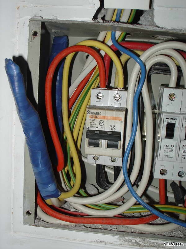

   话说师傅动手了,从上午9点多一直折腾到下午3点多才搞完。安装除了剪线、去皮、插线拧螺丝,大多乏善可呈,有几点说一下。
   连同原来的一路专线,共3路专线,一共30平方的线,如何接到总闸上?火线和零线都是这样,莫非要换个巨大接线孔的总闸?非也,答案是,用夹线铜管。
   3专线共30平方加一条接到总闸的10平方引出线,共40平方,剪到露出5cm左右的线芯,的全部塞进铜管。这时液压钳出场了,换不同口径的夹孔2次,夹铜管到压紧全部线芯。火线3条分别接3个空气开关,剩接一条10平方的到总闸。零线是不经过开关的,一条接总闸,3条直通插座了,零线的总径是34平方,进铜管要松一点的。
   地线都是4平方的,能省的地方俺们还是省点。
   接总闸,我要师傅接到总闸的上方线孔。其结果是,3路专线都绕开了总闸。也就是说即使关掉总闸,我的音响还能响滴。这么干的想法源自越直接感觉越好的“原理”,当然安全性就打折扣了。这个道理类似某些计生用品,直接接触多好呀,用了感觉肯定差点;但是不用,危险大大的。。。鱼和熊掌你只能取一样。
    ABL的插座,拧起来一定要小心要,越贵的玩意越娇气呀。它的接法跟一般插座不太一样,孔也小,想装进10平方的线芯有点困难,我接4平方的。
   安装完毕,随便拉回大概摆位,接上新装的2路,听了一耳朵,感觉声音顺了,结实了,但高频暗下来了点。送走师傅,我也匆匆赶去吃部门的年饭和团拜了。待到晚上回来,摆定车马,要好好检验一下,结果有大事发生了。。。
蓝色电工胶布包裹住的是夹线铜管,胶布下面还有一个绝缘套。(2011/2/19 4:49:36 上传)
师傅硬是把所有的线都挤进一个线管里面了。(2011/2/19 4:49:36 上传)

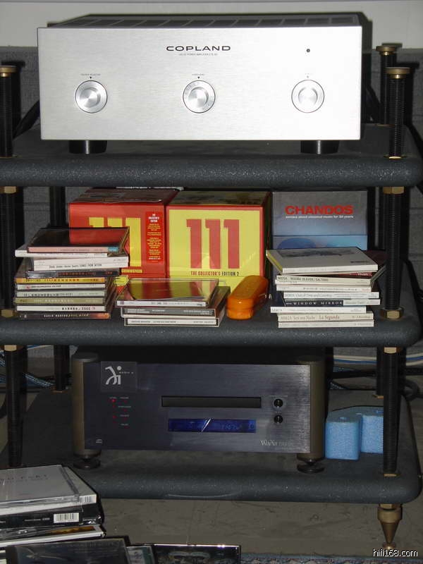

   是时候亮一下家底了。不太拿得出手的东西,之前也被某锅炉工曝光过。俺被判耳朵木是有一定群众基础的了。好在这次折腾的结果,绝不需要金耳朵,哪怕木耳朵,只要不是带病工作的耳朵,都应该一耳了然。
   音箱:雨后初晴M30,30周年签名版
   功放:科普兰501胆机(4个EL34,35瓦)
   CD:waida6
   音箱线:瑞宝ensemble megaflux
   信号线:MIT350
   电源线:isotek ×2
   脚架:ONIX 原配脚架
   老被朋友批评,该脚架已经废了M30的3、4成功力,我也想上SA呀,苦于无货。WAIDA6是老掉牙的东西,但我已经给它换过新牙,现在利索得很,呵呵。Isotek已是昨日黄花。科普兰501是曾经被我挂牌贱卖的,好在及时发现还有价值,没卖。
   从开始肥蒙慢“五毒俱全”,慢慢折腾到这次搞电源之前已经有很大起色,至少能听听了。这次折腾又迈了一大步,但要说现在有多好声,也不敢,以要求不高来说,也自以为应该及格了。
