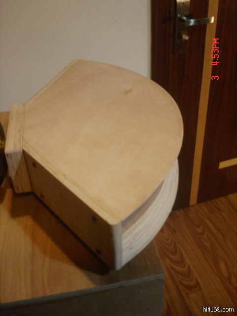

哈啊哈,好久不见新世界的兄弟了,甚是怀念啊,来张正面的照片,看着还比较有感觉的说
最后编辑花祭 最后编辑于 2008-12-06 21:32:16
原帖由 花祭 于 2008-12-6 21:29:00 发表
原帖由 无难 于 2008-12-6 0:06:00 发表
顶花花兄,多来点图噻,让俺们好好学习学习
咦,咋就穿不上图片呢。
照片 136.jpg (, 下载次数:109)
jpg(2008/12/7 9:05:57 上传)
原帖由 andey 于 2008-12-7 0:04:00 发表
箱体是什么做的?怎么看起来有点像三合板。。。小弟不才。。
呵呵,是多层板做的。本地买不到好的,只有这一种看起来还算平整,号称18MM,实际只有14MM:(

呵呵,原来一直想问材料网的OK德买一个他仿制的TAD号角嘴,可问了价格实在是觉得有些贵。
于是就想,他能仿制,自己也应该行吧。
在网上查阅了许多资料,觉得JBL的2397嘴比较容易仿制成功,而且西湖的某款号角就是用这款改装的。
