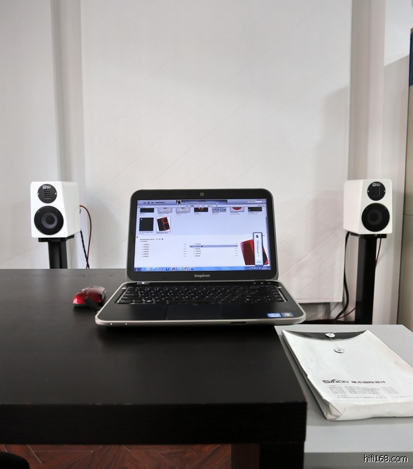

最适合办公室的系统组建
每天最长的时间是坐在办公桌前面对着电脑,如果有一套系统能伴随着你,那工作也伴随着憧憬。
每个人每天在公司的时间通常都要超过8个小时,比在睡梦中的时间和在家的时间通常都要更多。对于一个疯狂热爱着音乐和电影的发烧友而言,如果每天最多的时间都不可以触碰到自己最感兴趣的东西,那真是非常沮丧的一件事。当工作到极度疲劳的时候,能听一段美妙的音乐,那真是极好的放松方式。
幸好自己的工位还有那么几个平米的空间,于是乎开始谋划一套在办公室的视听系统。
办公室最大的特点当然是以电脑为中心,只要你眼睛盯着电脑屏幕,通常同事就会认为你在认真的工作。所以从视频的角度就不用想太多了,看着电脑屏幕是唯一的选择。

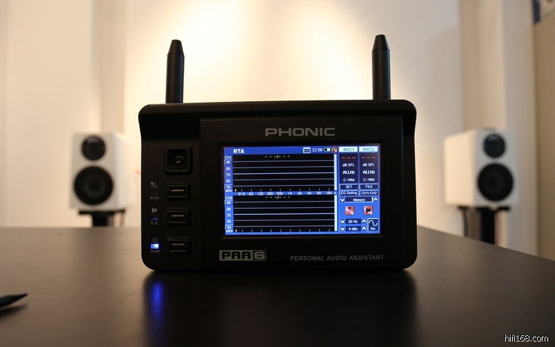

调整的过程是这样的:
1,了解Mark&Daniel Maximus-Opal-air4低频延伸到多少?
从官方数据中看到Mark&Daniel Maximus-Opal-air4是最低频响48HZ,但是根据经验,这颗5寸半的单元不一定能非常好的响应到48HZ,于是我们给扬声器输入80DB的500HZ声音,固定扬声器音量位置,固定输出信号音量位置,然后依次是250HZ,125HZ,63HZ,看如果降低3个DB了,也就是77DB了,我们就停止,最后发现基本上在58HZ的情况下,基本衰减3DB,于是我们大概确定Mark&Daniel Maximus-Opal-air4低频延伸认定为58HZ。
(141.88 K)
2013/8/4 19:23:05
(157.63 K)
2013/8/4 19:23:05
2,设置超低音的分频点和音量
我们把分频点设置在65HZ,稍微有一点点的重叠,可以弥补一些交叉点的凹陷,然后通过AudioSigGen给超低音分别送60,50,40,30HZ的声音,同样也是期望能达到80DB的响度在视听位,非常有趣味的是Earthquake MKVII-12在20,30,40不同的频段可以调整增益,那即便是有环境因数导致部分频段有凹陷和凸起也可以做些许调整,获得一个平滑的频率响应曲线。最后当你固定好主扬声器和超低音音量之后就不要再去动了,平时调节音量只需要在电脑上总体控制即可。
