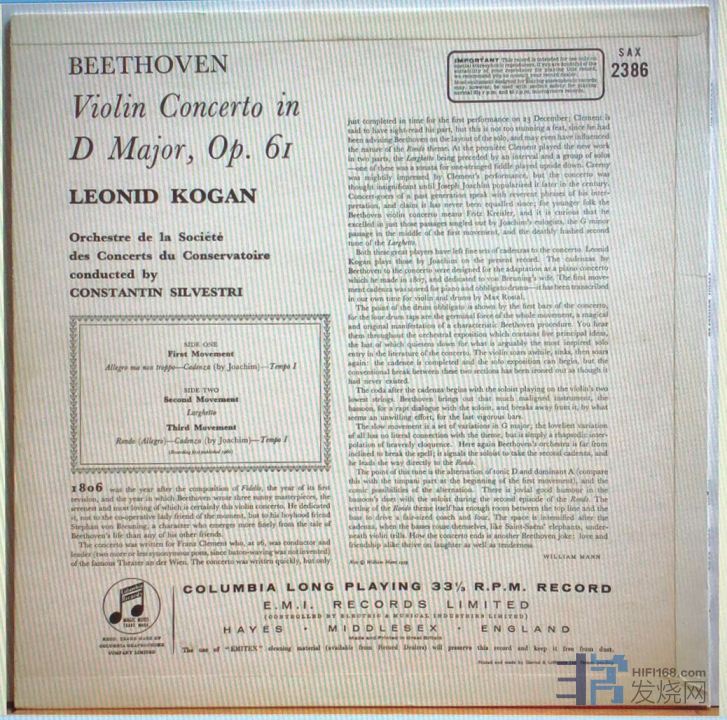

最近有烧友进了一张所谓未开封克刚贝多芬地球版碟(见图一和图二),如果我没记错,这张碟来自一荷兰卖家,当时他还夹杂了一些其它所谓未开封唱片。经过我犀牛鉴定,这应该是一张复刻碟。请参考原版该唱片封套图片(图三和图四)。简而言之:原版封套右上角STEREO标示为顶格位置,复刻该标示则与顶部有一定距离;其次原版封背右侧为翻折状,而复刻则没有。这张就是新近的复刻碟,黑心卖家为了卖出去,故意说所谓的未开封(因为盘标上原版与复刻很好判断),然后还特意把复刻封背上下边给做成原版装(复刻封背一般三边都无翻折现象),真是煞费苦心啊!
