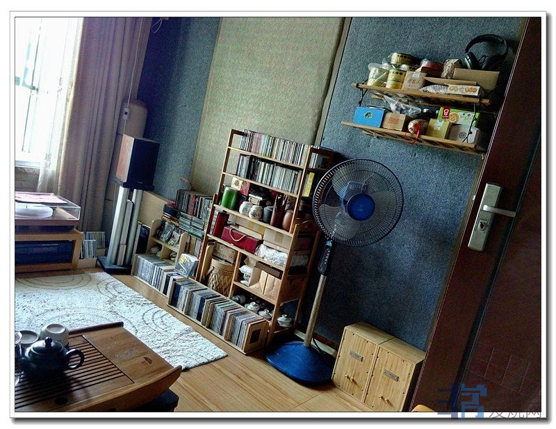

做人不需要有架子。
墙壁则有时可以有。

目测楼主是用杂木做架,钉上层板后,再铺上隔音、吸音材料。
这种装修在广州要谨慎,极容易招来白蚁。建议再有新装修的烧友,隔架使用铝材或防腐木。
gzcops 发表于 2017/8/22 13:34:55
广东云浮。
木板涂上防火、防虫漆,基本的装修常识。

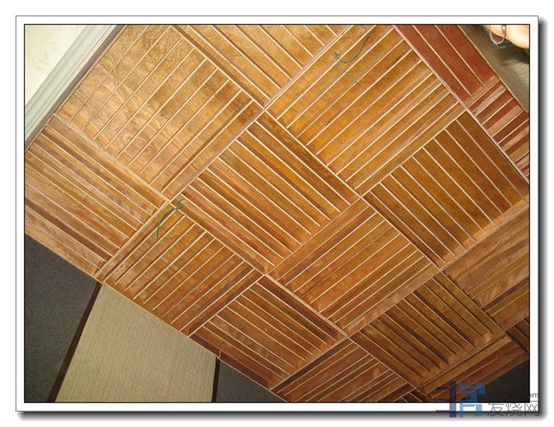

做人不需要有架子。
天花则有时可以有。
扩散板除了大家所认识的扩散,还有吸收作用。经计算得出具体方案。扩散方面,以10阶为基础。除了大家所认识的10阶基频,还结合由此而来的差频、和频及相应倍频,得到最高利用率及更好效果;并不是传统的简单二次余数。吸收则根据房间频峰而定。这些信息就决定了木料、密度、厚度、尺寸、排布方式及安装位置等诸多事项。
综合而言,经过以上处理,吸收+扩散。吸收方面结合了亥姆霍兹与superchunk吸收器,扩散结合了10阶中心及其差、和频及倍频。都是根据房间的频响曲线作精确计算及处理的,最后加上仪器与听感验收。一两句扯不清,也比较枯燥。不扯它,先打住。

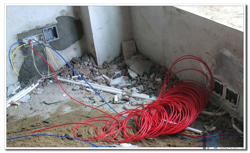

做人不需要有架子。
电线则有时可以有。
影音室及大厅HIFI专用电线经多次对比,选用国营荔湾电线厂的线材。6平方,单支,双绝缘。单支与多支线区别,当时隔壁兄弟论坛写过专题文章分析。
当时圈内追捧进口电线,尤其倍耐力等。不同环境、系统对比过3个进口牌子,却是荔湾线最为中性无染,细节最为丰富。倍耐力速度稍慢,线条细节速度并不算太到位,给人耐听的感觉。而与真实声音相比其实是假象。不必过于迷信进口。但音乐欣赏是很主观的东西,各人喜好不同,没有高低之分,适合自己的就好。
这两捆线当时是直接坐大巴到广州找到荔湾电线厂中山八门市部买的。那时交通远没现在发达,地点偏僻,的士也打不到。两手提着一直步行到很远的公交车站。两捆6平方双绝缘,重量还是比较折磨人的。当时大热天,全身湿透,歇了几次才到公交车站。
注意近几年出现了一间山寨的荔湾厂,名称与LOGO都极为相似,大家注意。去年帮朋友选购时差一点中招,还以为老厂改新版了。一定要选择国营老厂那间。
身为广东人,有这样的产品还是有点点自豪感的,呵呵。当是给它做个免费广告吧,虽然这个广告迟了十一年,哈哈。
