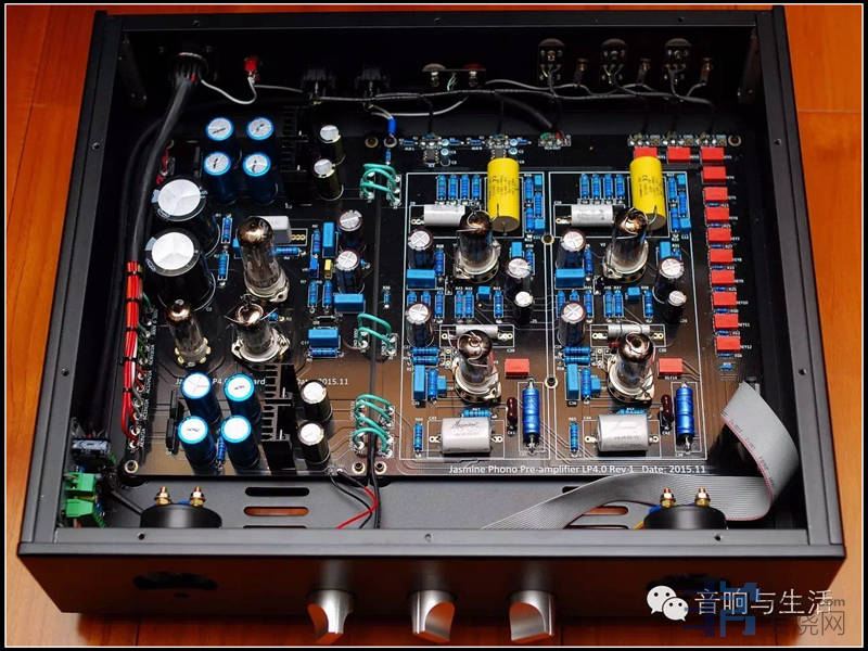

当然,厂家送螺丝批的用途自然是可以让你打开机盖看个究竟O(_)O哈!:
你没看错这正是台独立唱放而已,除了EMT的JPA66我还没见过做的这么豪华的纯唱放。我简单介绍下LP4.0的电路组合,整台唱放用了7个电子管,没有用升压牛,其中电源部分用了3只电子管分别是6Z4,12AT7,6C19:
放大部分用了4个管,每声道各用两只,这两只管可以实现4级放大,由于电路设计巧妙,所以不需要升压牛也可以达到高增益,这4只管同时负责MM和MC放大,并且可以通过不同管子的组合实现高增益和低增益模式,低增益组合是2x12AU7+2x12AX7,这时候RCA输出:MM=40dB\MC65dB,XLR平衡输出:MM=45dB/MC=70dB,高增益组合是2x12AX7+2x12AX7,RCA输出:MM=45dB/MC=70dB,XLR平衡输出:MM=50dB/MC=75Db,MM与MC放大是通过继电器切换电路结构实现的,MC放大时是四级放大,MM放大时是三级放大,最后一级改为射级跟随:

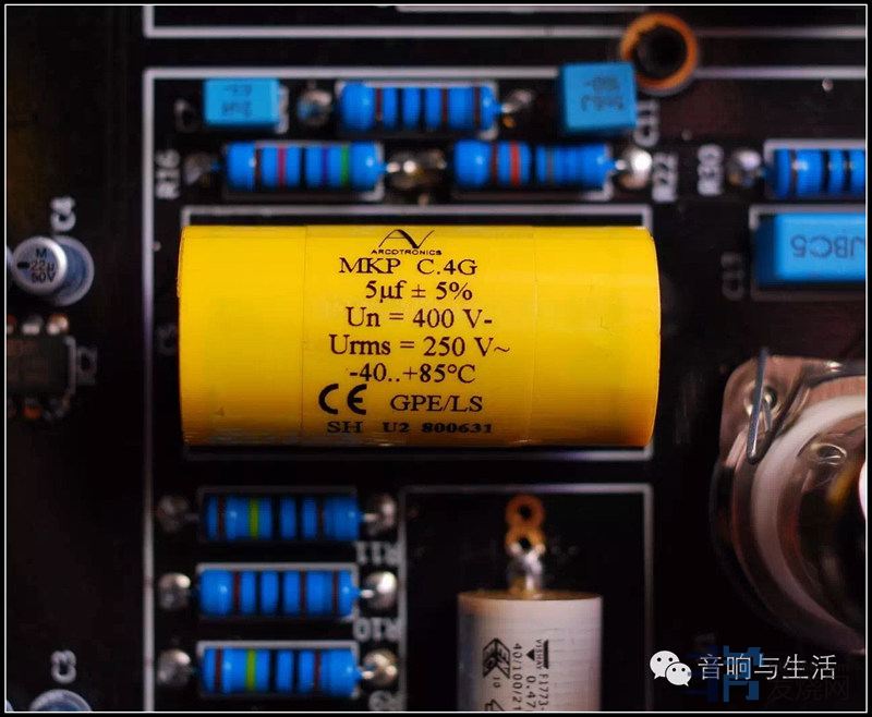

著名的意大利Arcotronics的MKP电容:

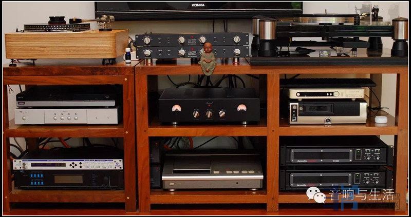

试听参考器材是:
Dynaudio Acoustics C3A 含原厂电分后级监听音箱系统
Mark Levinson ML-7L L2MM)唱放板+MA COTTER 升压牛前级
Mark Levinson ML-7 L3AMC)唱放板前级
VPI TNT 唱盘+Graham Phantom II唱臂+VDH Grasshopper GLAIII唱头

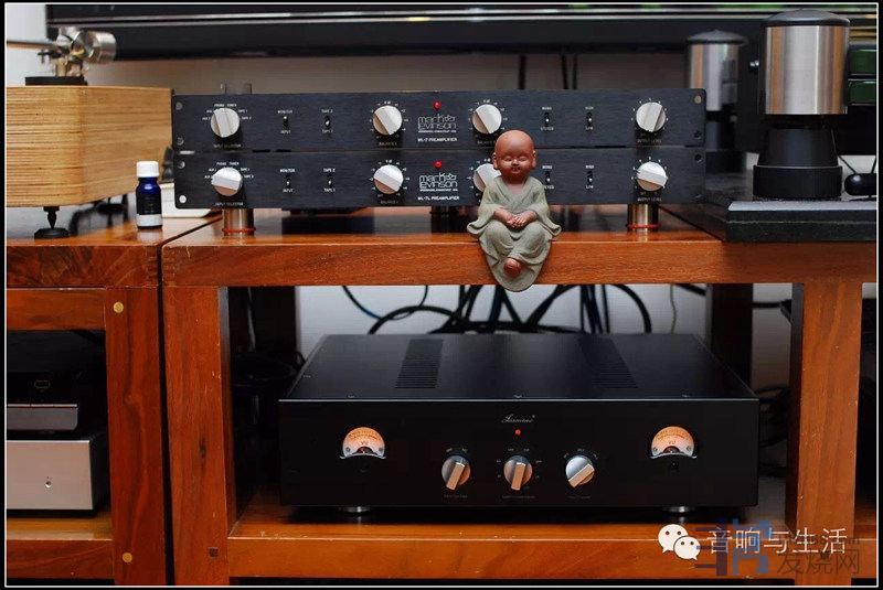

LP4.0和马克ML-7摆一起还挺搭,面板旋钮都很接近:

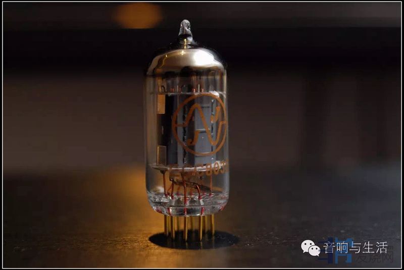

其实一开始我是不知道LP4.0可以用管子组合来改变增益的,我平时听MA COTTER升压牛配马克ML-7,所以理所当然想试试LP4.0 MM唱放的实力,我将唱头输出接入COTTER牛,牛输出接入LP4.0,然后唱放再进入马克ML-7LINE IN,与ML-7内部的L2 MM唱放对比之下LP4.0MM唱放让我感到十分惊艳,真的是以惊艳来形容,首先整体的力度非常扎实,而且拥有力度的同时高频还透出一股通透的水灵,小提琴的泛音细节更多,海布勒钢琴的圆润得有点让我想起了NAGRA PL-P唱放,只是胆味没NAGRA那么浓郁,但是LP4.0气势上比PL-P可要好不少,马勒六的低频张力控制的非常好,低频快而不虚,马克ML-7内的L2唱放则显得比较内敛,密度比LP 4.0厚些,低频也比LP4.0凶一点,但是高频却不如LP4.0通透,音场表现和力度都很接近,那么LP4.0 MC唱放感觉如何呢?我把唱头输出线直接进入LP4.0,打到MC档阻抗为500欧,比起MM唱放MC唱放档可谓一改作风,声音变得柔情多了,MM档那种刚性和力度没有了,胆味变得十分浓郁,这样的音色对比实在不能联想到这是同一台机器,于是我拨通了天藏兄的电话,说明了我遇到的情况,天藏兄就说机器目前是按照低增益模式配的管,等过几天他寄了两根JJECC803S给我,让我把前面两根管子换成803S,一周过后漂亮的管子到了
