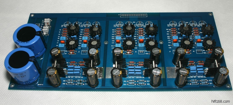

折腾了十几年音响始终没有接触过电子分频。原因是见一些老前辈玩的传统模拟分频不只是调试麻烦,而且也得不到极好的效果,自从去年听了深圳一老师傅自已改制的数字分频系统后从此无法自拔。
在YY了一年多后终于下定决心开始折腾了。
数字分频器的原理是对数椐信号直接进行运算分频,高音,中音,低音各自经过单独的解码器然后再经过独立的功放直接驱动喇叭。它能够做到模拟分频做不到的地方有,分频滤波器简单,相位失真小,对数据可调整性很好,可以调节相位角,分频斜率,时间延迟等,说到这么多,个人DIY一台这样的机器好像工程量很大,并且软件部分需要有功底才可以搞出来,
市面早有成品机器,百灵达的DCX2496就是一款具有这样功能的专业机,机器售价2000左右也还便宜,但它本身是应用于专业音响领域,售价也便宜,相对的设计就简单一些,自已用当然要磨一磨了
但它单薄的机身,小巧的电路板,无处可磨呢,首先得换机箱,机箱是深圳老师傅找工厂定制的全铝机壳。把DCX2496完全拆解后装在机箱里面,从它的DAC心片输出排线直接剪断接至自行设计的一块LPF及缓冲板上,(LPF缓冲板由有源滤波器和BUF03组成每路缓冲由LT1033/LT1085组成的正负电源独立供电,全部用尼吃康KZ系列高品质电容进行滤波退耦)由于机箱设计是平衡输出,又采用了二手进口拆机扭催克的平衡头加CMC805系列RCA端子做了转接头输出,这样一台外观上得了台面,声音和性能够好,价格也不太高的数字分频器就完工了。
国外也有不少烧友玩它是把它磨改成数字输出然后用独立的解码器进行解码,这也不失是一种好方案,但是我自已是考虑到电路板走线太密,数椐信号不是很容易引出来,但这种玩法以后肯定也会玩的,暂时把原机的信号输出玩好先.

散热片在网上和BUF03一起买的,华强北也应找得到。

暂时用两台不一样的功放在分别推高音和低音,只是试下,为这系统专门搞几台功放是肯定要搞的。(但是三台功放估计最少要投入2万块。这个分频器就花了5000多块得等手头有闲米才搞)必竟不同的功放出来各方面的指标不一样。
