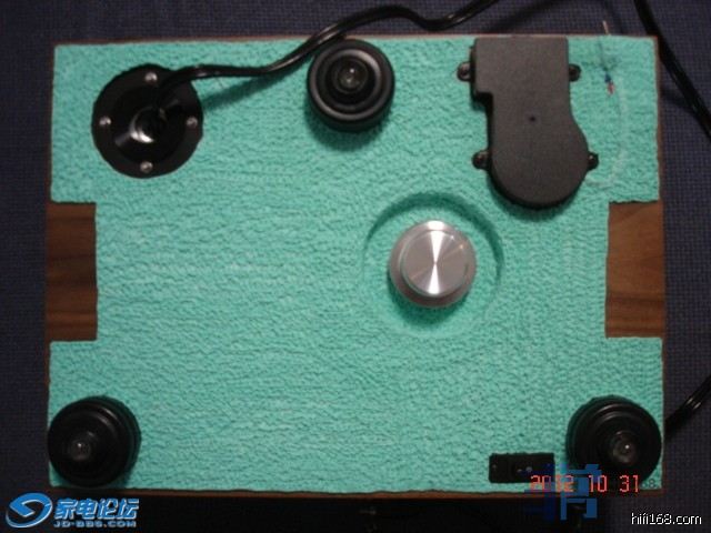

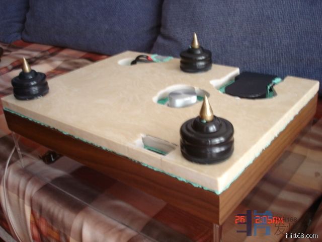

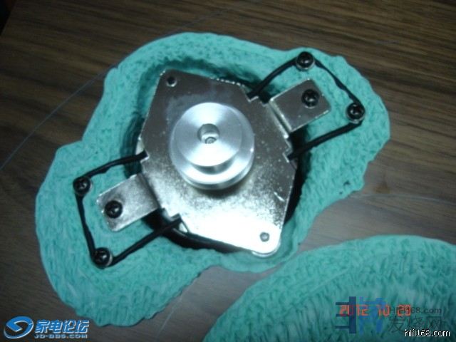

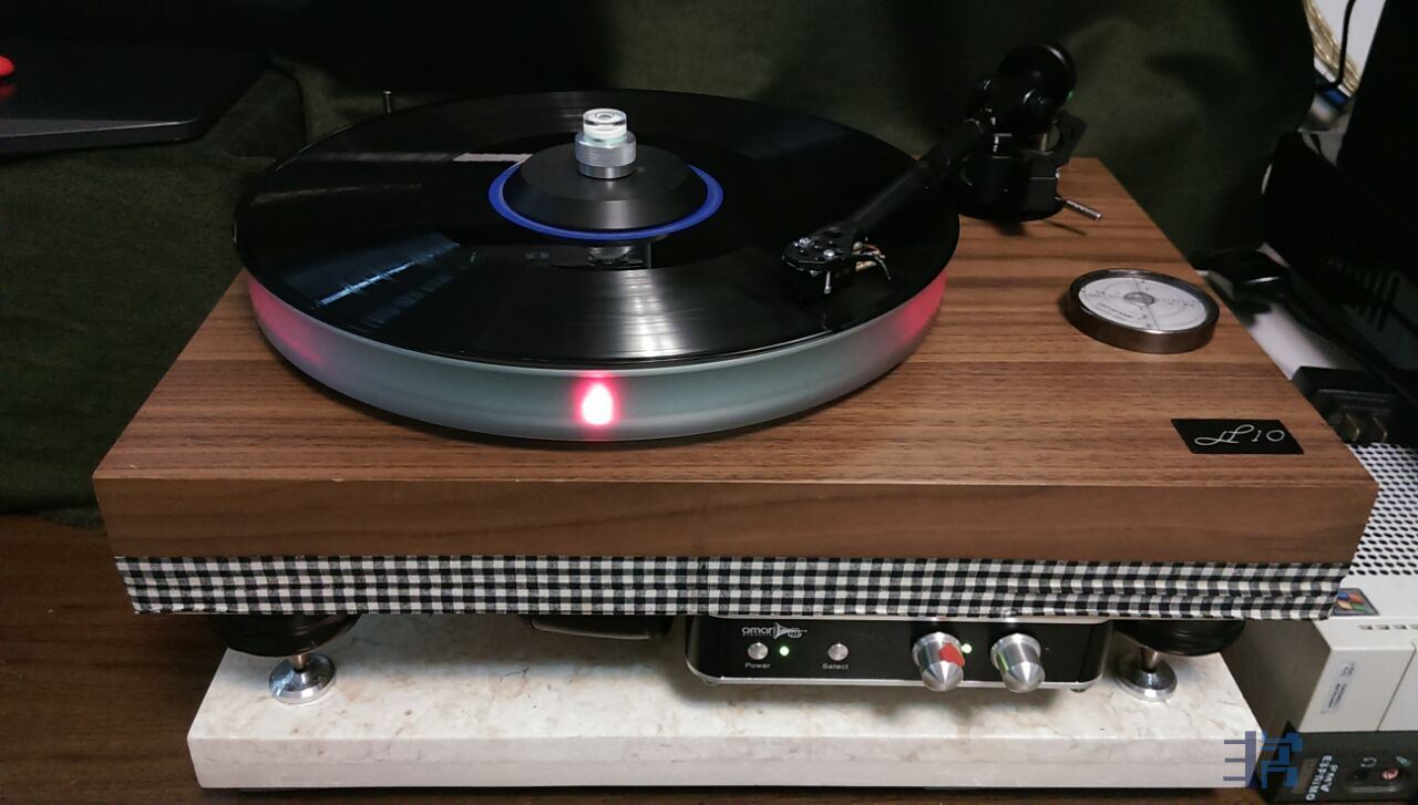

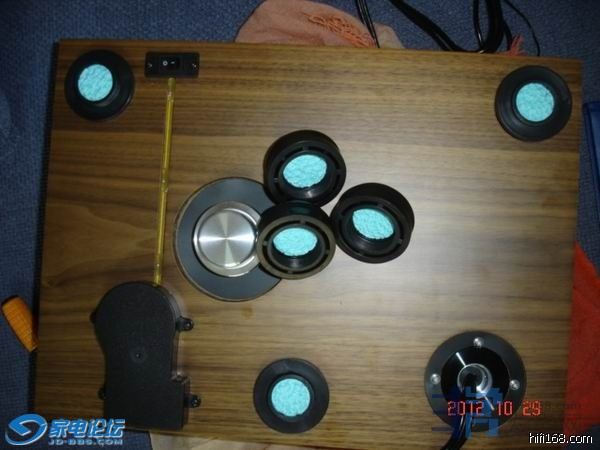

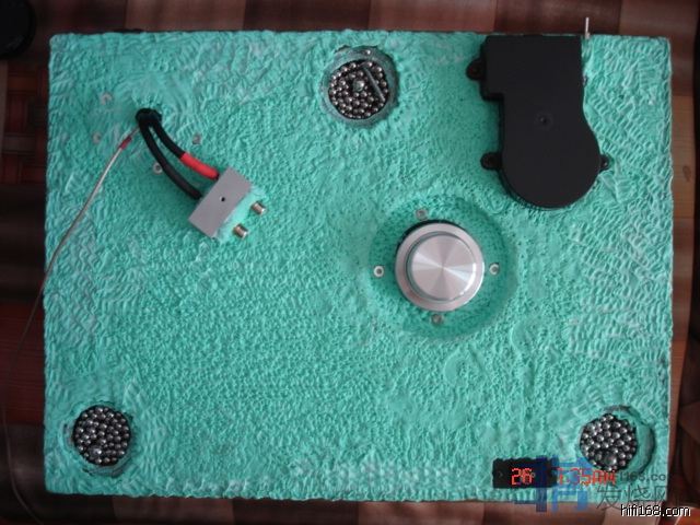

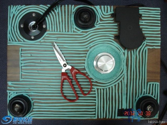

      《《 听过黑胶无法回头》》之前的阿玛尼 LP10经过自己打磨,这个价位性能已非常的出色。和朋友的6千左右的德国叨唠多次PK。暗自得意欢喜。采取增加石板,胶泥复合成三文治台面,吸震的处理,脚钉的改善,提升也相当明显。目前厂家的升级版LP18就相当的完美了。也采用多层复合平台,重盘,空气脚钉,新款唱臂等等。入门级的产品,在设计上已优化的相当极致。出好声是毋庸置疑的。早已按耐不住心情,也要搞一个完美的入门款玩玩。放着也好看多了,弥补了LP10打磨后外观上的不足。

       E版,枫林前辈请教下:我LP10打磨后提升巨大不胜欢喜。决定再玩阿玛尼性价比高的好机器。LP18升级款在基础结构上,看来已超出我能力所调整的范围了,除非换线材唱臂这2大硬件。不过在想,以之前用过胶泥的经验,厂家钢板加木板复合结构是做到了,以图片来看,底部钢板就是用螺丝上紧的。金属转盘对声波或者振波,传导速度比别的材质来的快,再叠加到上面金属台版钢板部位。这样多少会形成新的共振频率。钢板与下木板之间如果没有填充阻尼物的话。但靠螺丝结合就无法起到快速吸震的反应。这样对声音的细腻度多少会有影响。除非是真正意义上的重盘和重平台。哈哈!东西还没有到,就想着法子再挖潜力了。

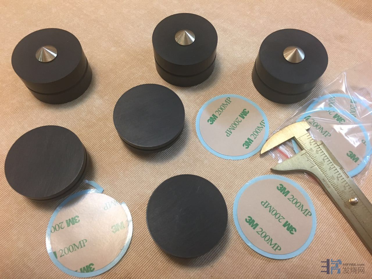

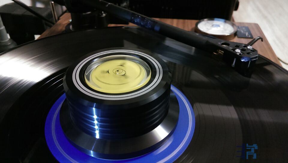

      LP18完满收货。机器底子素质相当的好。机身大出LP10一圈。样子更是厚重大气。随机的唱放和头,对刚玩的朋友来说,可以胜任,等到对转盘的工作性能熟悉后,手也不抖了。再换更好的硬件也不迟。出厂机一开声,气势就压到之前的LP10。快速有力,高音能上的去,低频有能量。黑胶特有的韵味让你心里觉得物有所值!要说缺点此时声底层次感欠佳,当然这是需要自己慢慢调整的。我是以之前把玩P10的基础,增加了脚钉,承托板,改善了吸震处理。背景安静度大大提升。层次感相当满意。音符的质感也出来了。尽管之前LP10打磨后收获也多多,性价比超高。但和LP18根本不能比,不是在一个平台上的东西。可以说秒杀。此物初烧玩起来更容易上手。肯定会让上瘾的
