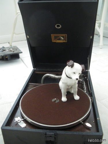

这帖子好,有嚼头,请问楼主用啥器材播放SP?我觉得越是早期的唱片用留声机的效果是最好的,用电唱机的底噪会大很多,味道也差了许多
本主题由 版主 eric 于 2012/2/29 15:38:34 执行 设置精华/取消 操作
老兄,你这个的确不能算留声机,也就一普通的电唱机,效果应该差很远的,我用这个听
一堆好碟,真该搞个好的留声机,不过品相极好的唱片也非常舍不得用留声机播放。。。
这家伙的声音晴空万里荡气回肠
SP得用留声机播放,没啥低噪,用电唱机不行的
泡壶茶,用留声机听上5~6张SP,入定30来分钟,过瘾
原帖由 张张皆辛苦 于 2012-3-21 4:47:00 发表
有机会找一支78的钢针来跟33/45的唱头来对比, 你就会明白我的论据在那里。  我也是在买唱盘是跟本地一位鬼佬同好鬼扯时他提醒我才会想到。  国人对78的认识(世家子弟除外)绝对比不上鬼佬, 所以才提醒你。
老兄说得俺也是云里雾里搞不清楚了,究竟怎么回事呢?怎么可能钢针更不伤唱片?留声机的针压达到150克左右,虽然每根针只唱一面就得扔掉,但我是怎么也想不明白为啥老兄会说钢针更不伤唱片,倒是电唱机针会伤唱片?
楼上同学厉害,蜡筒也玩
原帖由 张张皆辛苦 于 2012-3-22 5:38:00 发表
我不是说钢针更不伤唱片而是提出不对的唱头对78的伤害。形成这种伤害是音槽形状/大小的区别。
从钢针的形状你可以看到从针尖成一定的角度扩大所以针尖承受的压力和热量最大。 大家都知道 压力和热量都是断针的主因。 断针的后果就是挂花。  同时无难兄以指出针压达到150克左右,大家都可以想象正常情况下音槽底部的伤害有多大。 音槽两壁相对是音源保留最好的地方。 留声机玩家永远都用同一个牌子/型号的钢针
