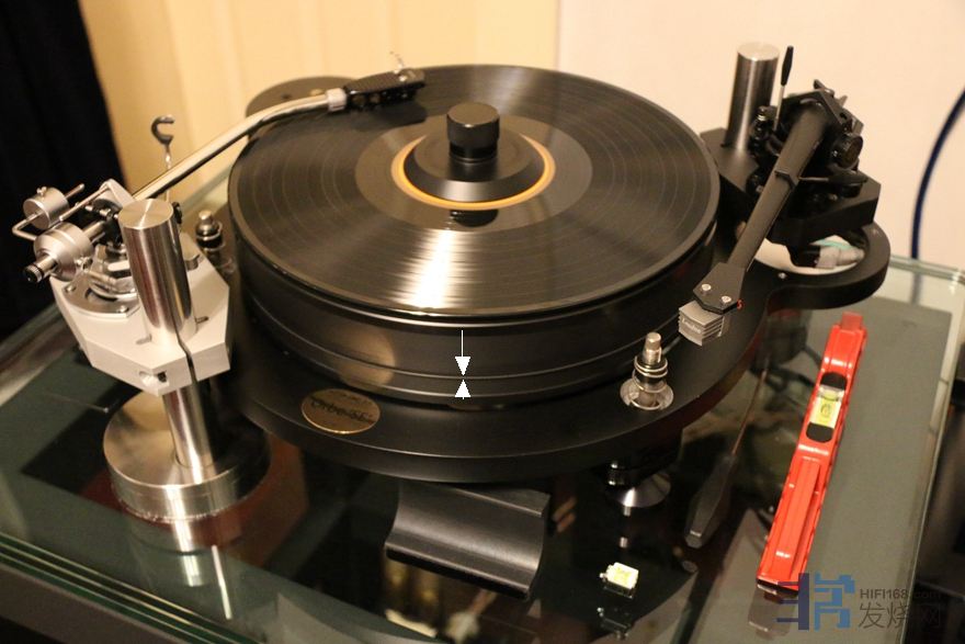

再有,没皮带糟的转盘,马达放高点好还是低点好啊,我坐等答案
独乐乐也 发表于 2017/9/26 14:35:19
关于这个问题说说我个人看法因为我的转盘就没有皮带槽
而且也反复试听过马达高低带来的变化
皮带位置高声音重心就会比较高
相反皮带位置低声音的重心也会低
至于马达高好还是低好这个真的要看系统吧
因为我的喇叭是屏风
所以皮带用原厂的位置比较好(比较低的位置)
如下图
