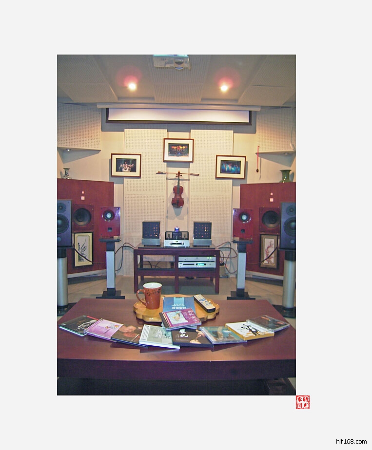

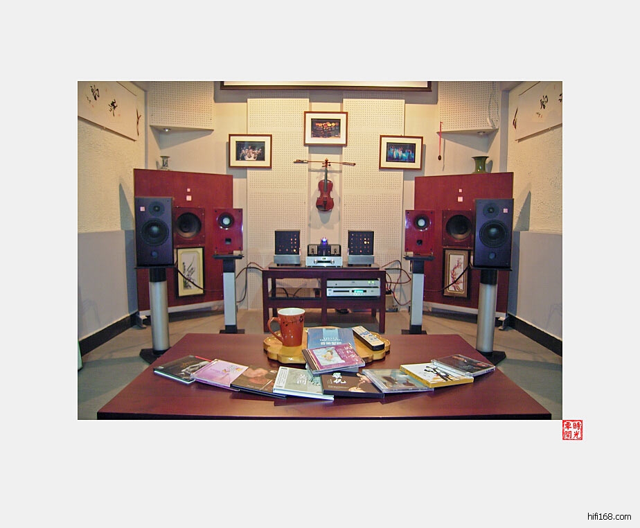

1、我的全密闭听音室,16平方,墙、地、顶、窗、门全备统一处理:房子太大,三口之家住不了,空闲着。

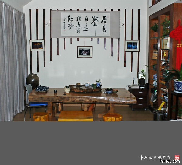

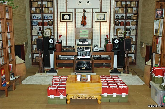

2、约30平米开放式听音室:净长7米多、净宽3.6米,摆位类似ECC32老师的空间情况,音箱距后墙约1.5米。
全部利用家俱物件调整,唱片架、茶叶杂件架、双层玻璃+竹帘、花卉茶罐……
边晒太阳边听,和全密闭听音室换着听,又是另一种风味。
沙发后部为茶台,六米高中空空间。
沙发位置可随意调整距离,中空空中保证了声波能量的有效消散,听不出明显的驻波情况。

一个全密闭空间、一个开放式空间,不同的装修、摆设方式,但都达到了自己的设想结果。
器材很一般,来听过的朋友们都对声场的深纵、准确的分离、结象印象深刻。
最后编辑时光车间 最后编辑于 2011-03-12 10:22:22
