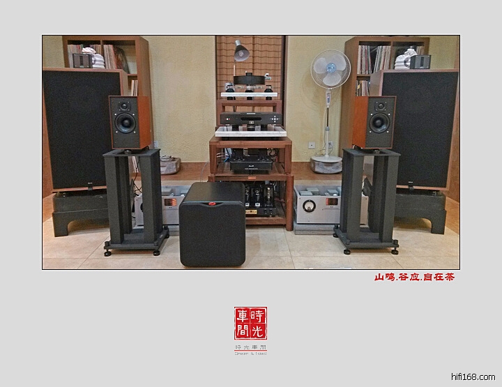

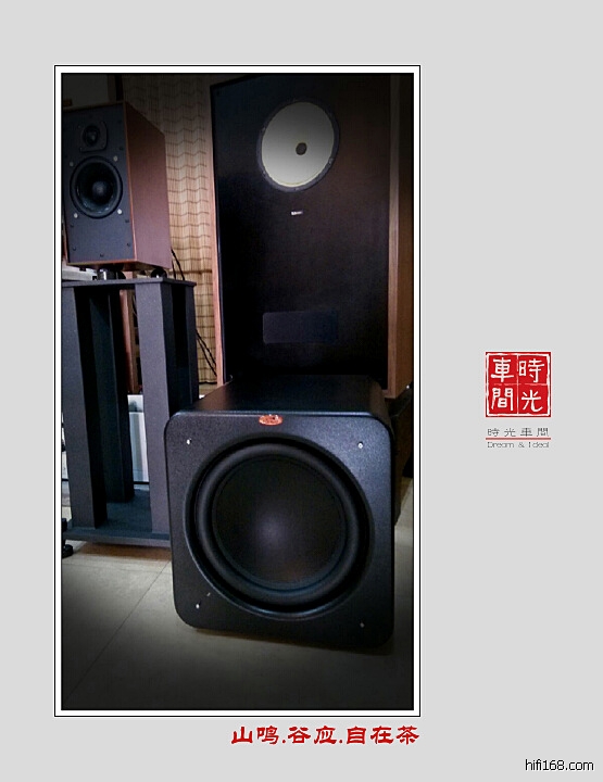

刚上了一只12吋密闭箱,量感不是很显,但反应速度快、质感清晰,配合单端300B推八寸励磁全频,协调可以。
下一步计划上15吋独立双封闭低音炮,立体声看电影时玩玩2.2!
