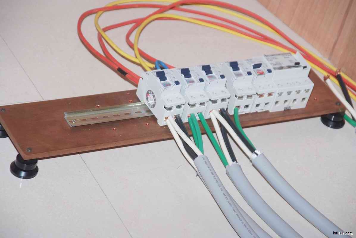

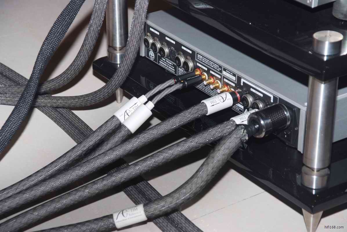

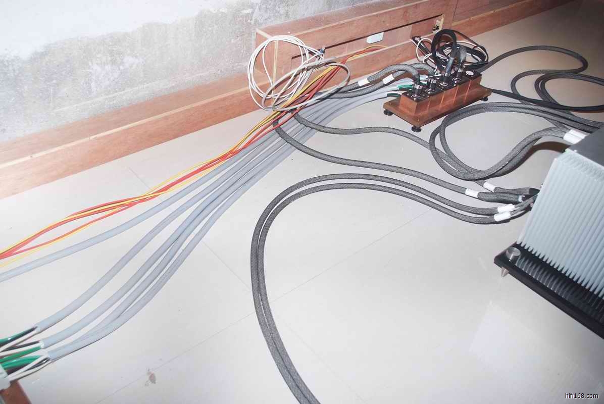

这个要动装修——
这三张图片是小弟前年时到友城发烧家访的某大烧正在实验电源专线适用的——雏形,器材高档,线材价值不菲。
在我们这里的烧兄大多数把电源专线由空气开关直接外露布置在外面,有烧友据说埋入墙内的音色会“发死”,小弟也无从对比过,直接外露电源专线,声音底子纯净,凝聚力和能量动态都有相应的提升,小弟认为——真烧无需考虑,只是用线的贵价自己荷包米够不够如何罢了。谢谢

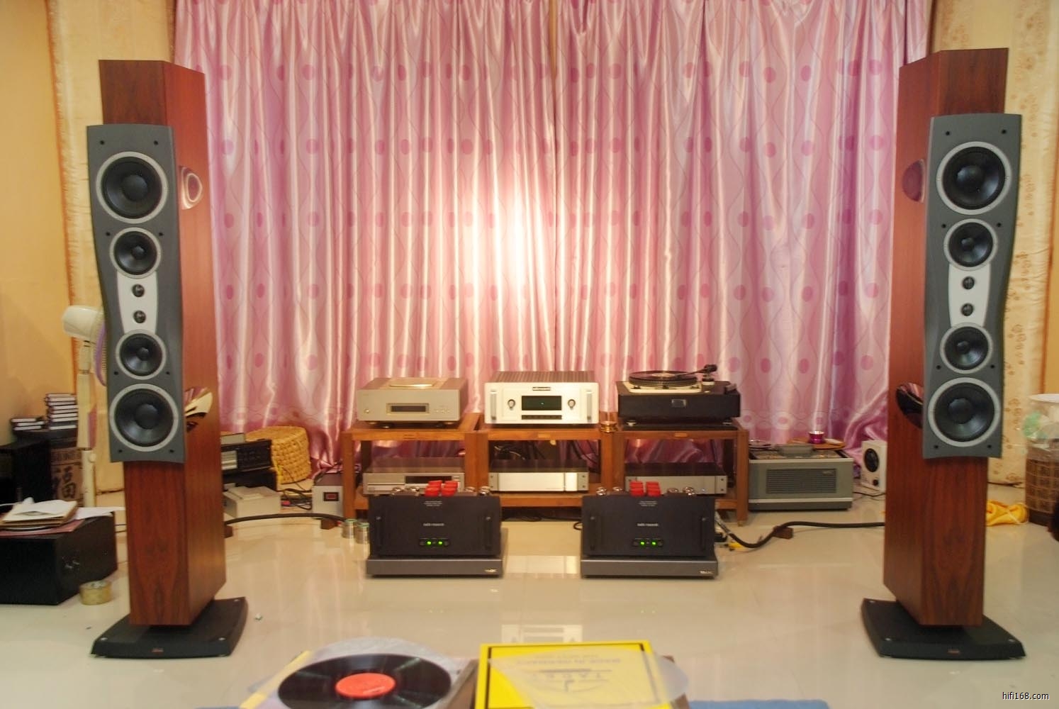

放一张图片上来对应文字。
说的声场纵深和三维空间立体离箱感是我的器材现阶段几乎没有的——9937兄不急,小弟和兄交流一下。
    首先,9937兄的听音环境如何,地方小点不碍事,关键是要工整,就是正规的长方形房间就很好,这个工整房间有助于器材和音箱的合理摆位。再是建议兄找一家当地有好点的家庭影院地方去欣赏蓝光碟,内容最好是歌剧,维也纳新春音乐会等,看看仔细听现在的7.1声道是如何把观赏者带入身临其境的,好了,7.1个喇叭的系统是把人带入其中去体验,那么我们耍的两声道小弟认为是在剧院内15--20排黄金座位的欣赏者前面展现一个现场的舞台,这个听感和家庭影院不一样。
