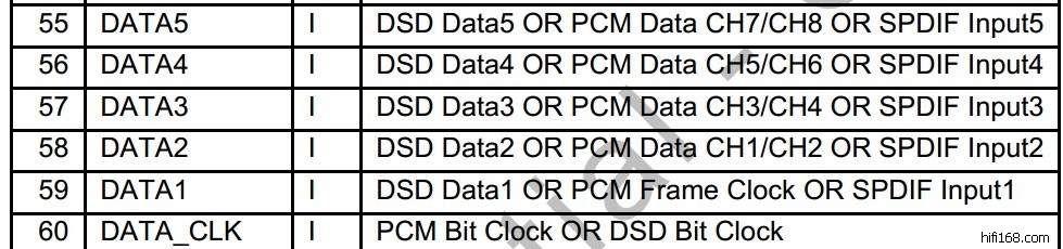

1. 大部分芯片的i2s和dsd总线是复用的,内部如何做的也不会公开,难道dac芯片用了i2s数据通道做dsd通道这个DAC就不是直解了?
2.. 我们通过cpld/fpga进行相关的转换,达到了复用的目的,实现了DSD数据的传输,完成了直解的最短路径传输环节(usb/spdif都使用PLL时钟再生),在保证数据输出准确性的前提下,实现方法不需要遵循特定/公开标准。好比一个功放电路,各个厂家做自己的,也不会有标准一样。

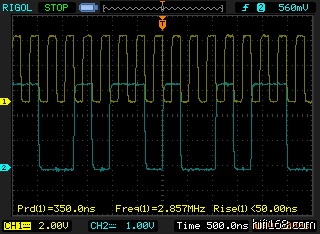

技术问题,无论如何深入的问题,我们都可以讨论,但是作为用户,很多都是不太明白的,所以厂家一定不能混淆概念。我们只是阐述一个道理,音响系统里面,多一个香炉多一个鬼,我们不需要PLL环节实现了DSD直解,那么就最大限度的避免了PLL的大抖动时钟再生(即便是完美的再生,也会有较长传输路径,最低限度也多了一根线材)。因此内部直解声音会更干净。我们做了比较仔细的对比,一般PLL的声音低频肥厚,分离度很差,中高频透明度不够,这就是典型的PLL的声音。
附件是公认最好参数,最先进的DAC es9018的管脚描述
示波器截下来的传输图
