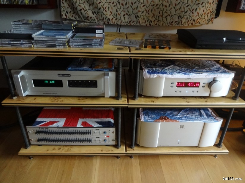

KLARK TEKNIK DN360(已经停产)或DN370模拟均衡器都非常好,足够民用HIFI使用了,比如像中国最好的瑞扬专业音响公司,从09年开始就是长期使用DN370作为大量大型演唱会的均衡器(张学友、周杰伦、周笔畅等等巡回演唱会举不胜举),刚刚在大陆巡回结束的“魔天伦”就是瑞扬公司承办的所有音响工程,只不过现在数字时代模拟均衡器渐渐淡出专业演唱会领域了,取而代之的是专业解码数字均衡一体系统——但是KLARK TEKNIK模拟均衡器在民用HIFI领域里使用还是绰绰有余的,专业音响领域最有市场口碑的牌子,价钱也相当亲民,新款的DN370也不过1.5W人民币左右,放在前后级之间使用,可以修正建筑声学频响曲线的不足,另一方面可以理解成为“一对可调EQ的信号线”起到美化润色作用——怎么玩好是每个发烧友独立思考的过程,形式为功能服务,为效果服务,私以为民用HIFI圈子里的形而上学风气还是太重,静止孤立的看待事物并不可取。
