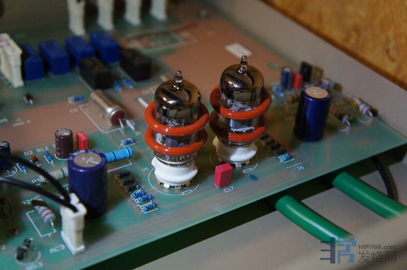

看着这机器有亲切感,0dB增益,两个6922电子管,和俺在用的广西小厂生产的胆前级一样(当然价格差了十倍)。俺想说的是,在当今的数码时代,胆前级采用0dB很合适,因为现在的数码音源的输出电平很高,CD机一般是2V ,俺在用的数播达到5V,完全可以驱动后级,因此没必要放大了,有放大就会有失真,放大倍数越大失真越大,不放大失真低,频响宽,声音通透甜美。有的胆前级的增益高达20dB,这是二三十年前模拟音源低电平输出时代的技术要求,已经不适应现代数码音源的情况,前级应该改成低增益甚至零增益。
