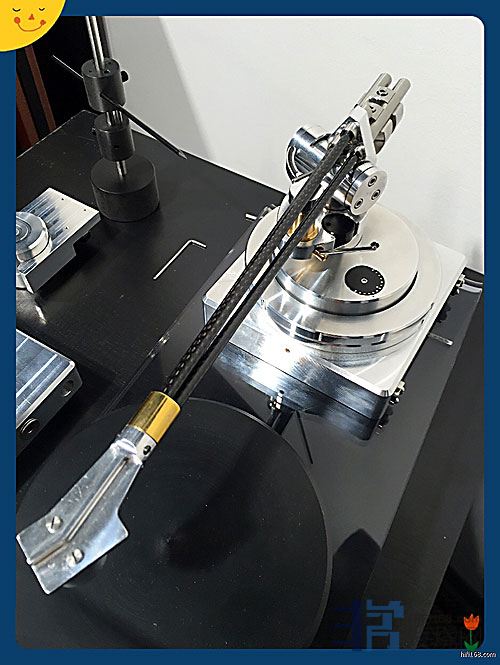

为了改善轴承唱臂的循迹错误,轴承唱臂里面也发明了筷子唱臂,这是轴承唱臂的一个革命,但不知道是否有专利还是什么其他原因,都贵,不能普及。
这是我今年在慕尼黑音响展上拍的新款筷子唱臂。

筷子臂虽然解决了寻迹误差的问题,但复杂的结构会让唱臂的灵活性显著降低。
