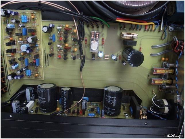

输出继电器用一段时间后触电会氧化,要经常清洁,否则会一边有声音,一边没有,或者开大音量冲开另一边声道声音,你们的瑟顿会这样吗
[quote] 原帖由 [b]法赖尔[/b] 于 2010-10-15 15:26:00 发表
我的瑟顿A21SE开机后10几秒会啪的响一声,然后在听音乐过程中会经常的响一声。各位大哥,你们发现过这种现象吗,可能是什么原因呢? 拜托了! [/quote]开盖清洁一下继电器试试

图中这台是A21A,与你那台有点不一样,中间白色塑料壳的就是继电器,你那台自己找找看,用手捏长边的两边,轻轻往上提就可以把塑料盖打开,用CRC喷一下,或再用镜头纸之类的东西擦一下也行,动作小心的就行,弄不坏的。试试看有没有效果。
