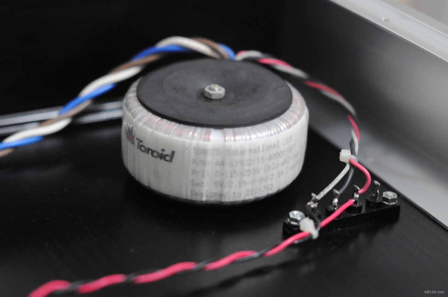

换大机箱,解决散热问题
箭猪双8V环牛
底噪更低了(本来就够低了,开尽音量时原有的一点哼声也消失),音色也转向柔顺,待把输出的藕合小电解电容换下就可打住了!
