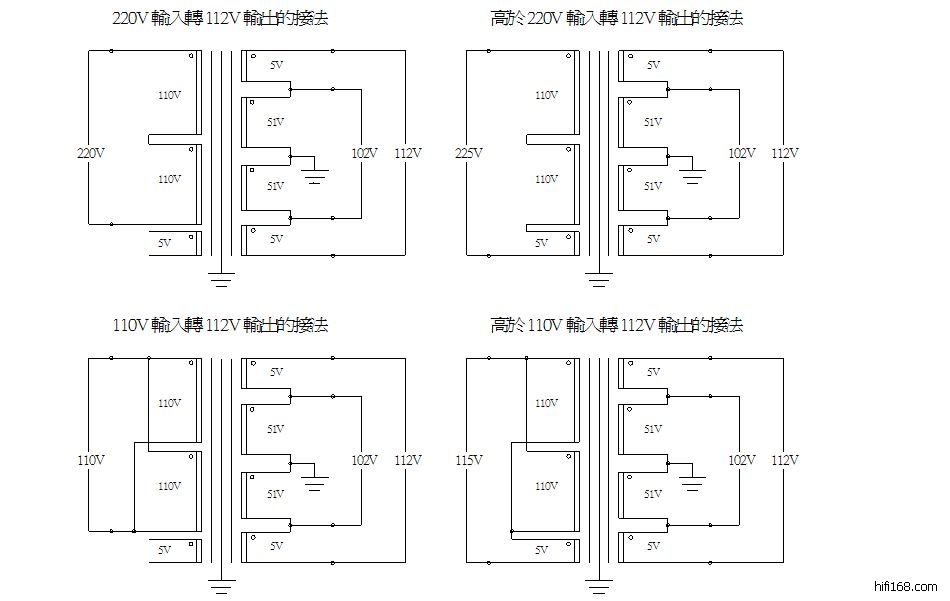

这个我玩过,很多种玩法的,最好是接成平衡式。(其实A入和B入都可以的。)
我记得我那时候的接法是
以230V输入电压,输出230电压为例。
B端,4.5短接
1,8接火零
A端,10和11短接,并接地,同时做输出的接地线
9和12各做火,零(或者叫双火线吧,每边各带115V)
另外三个屏蔽都要接好地,不然会减少隔离牛的效用的。

可以参考一下这个图,大概原理是一样的,有很多接法的。
