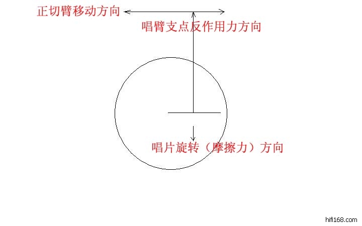

原帖由 松香味 于 2011-9-20 2:42:00 发表
只要有类似圆周的运动,就会有向心力。只要有接触,就会有摩擦力。
唱头针尖与唱片接触,就产生了摩擦力;唱片作圆周运动,就产生了向心力。这两个力的“合”就是我们说的侧滑力。侧滑力使唱针内侧(指向圆心方向)摩擦力大于唱针外侧,为了平衡这个力,使唱针内侧外侧摩擦力平衡读取坑纹信息,就要给他施加一个向外的力去平衡指向圆心方向的侧滑力,施加的这个力就是我们说的“抗侧滑力”或简称“抗滑力”
看来松DX还没有真正理解侧滑力形成的原因。
不过没关系,连许多唱臂生产厂家都不重视他的原理。
要真正解释支点臂侧滑力形成的原因,纸上谈兵的话有点困难。
会工程力学和平面几何的话就容易理解很多。
无论唱臂是那种形式,唱针会停留在切点位置。
支点臂的侧滑力就出在补偿角上,你画一个平面几何图就会好理解很多。
记得标出唱片的旋转方向、唱针被唱片摩擦力带动的移动方向以及唱臂支点的反作用力方向,就会得出整体的合力方向。
这个合力就是侧滑力。

j型臂。
jpg(2011/9/20 11:49:48 上传)
正切移动唱臂。
合力为零。
jpg(2011/9/20 11:57:36 上传)

原帖由 松香味 于 2011-9-20 17:53:00 发表
个人观点如有谬误欢迎交流拍砖。
有向心力,为什么就不提提离心力呢?
图都画成这样了,还不明白的话,就只有请你做试验了。(你还可以和开心果DX一起研究)
先将唱头固定在唱臂的直臂段(目的是使补偿角为零),然后放在转动的光面唱片上,看看唱臂是向那个方向移动。
我刚玩黑胶时还真做过这个试验,试验的结果是:
1.当唱臂支点到唱针尖的长度大于唱臂与唱片的切点时(也就是常见的超前距),唱头是往唱片中心移动。
2.当唱臂支点到唱针尖的长度小于唱臂与唱片的切点时,唱头是往唱片外沿移动。
3.当唱针尖刚好落在唱臂与唱片的切点时,唱头就会稳定不动。(如果唱片光面不够完美时,唱头会小幅左右摆动)
没有把握的话,记得使用廉价唱头来做试验。
