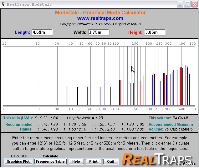

newbjman,这个图示帮我分析下,用RealTraps的哪个产品合适。
我猜您一定会订购,我搭个顺风车,嘿嘿!

原帖由 newbjman 于 2008-3-28 17:46:00 发表
东莞肥仔,我帮你用另外一个比较精准的工具来算,看来在55Hz和110Hz 房间的音压最强。
嗯!过年后我把系统搬到书房后,以前在大厅不需要顾忌的低频驻波问题开始困扰我,好在有一个到顶的书柜帮忙,可以解决部分问题。虽然两侧墙对称的问题解决了,现在新的问题又来了。

回复:小方的减肥修身特效良方 -不是广告, 是处理低频的心得
嘿嘿!您真是“活神仙”;P
事实上譬如:播FIM Audiophile Reference III 第10轨《Blue City》,那几下牛筋,窗户玻璃都嗡嗡声;还有RR那张The HOT CLUB OF SAN FRANCISCO 也是如此。我想不单是55Hz,110Hz、220Hz都会好犀利。急需解决:'(
