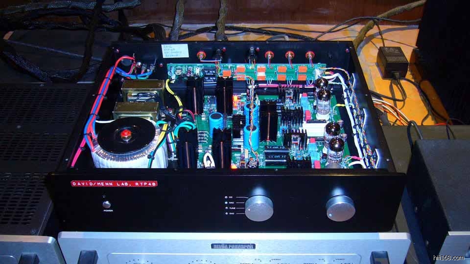

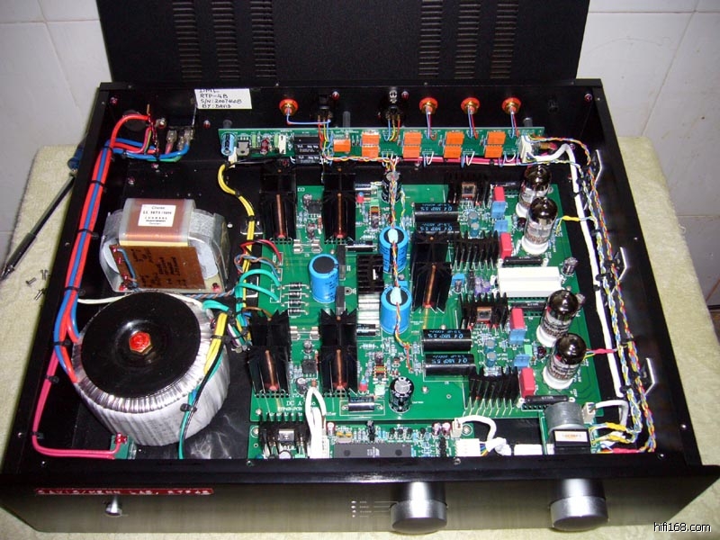

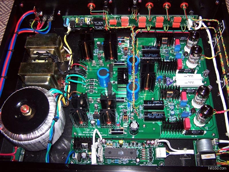

回复: ARC SP8前级sp9
        比对ARC REFERENCE TWO。
        标准版本的RTP4B全胆完全平衡前级。
        终极升级版本的RTP4B。
My mane is MENN KWOO - 很欢迎大家来http://www.yhwr.cn坐坐(原网站服务器调整,暂时转战至此)、聊聊那些真实的东西,比如技术、声音,以及看看David & MENN Lab.的相关产品等等、等等。(头像中的唱臂为私人收藏——Fidelity Research FR-54)
