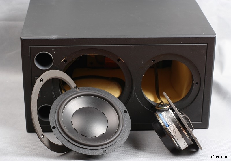

我拆解过我的Crafft,因为单元粘有胶水没能得手;后来拆过监听版的C2,了解了内部情况并拍了照片。
适当的时候我们杂志会在“经典写真”栏目做一期Crafft和C2的回顾,敬请关注啊

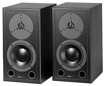

我说的C2是Dynaudio Acustics的监听书架箱C2,不是后来的Confidence C2和C4。
能搭配好的放大器很多,难以一一细数。
就是这个:
