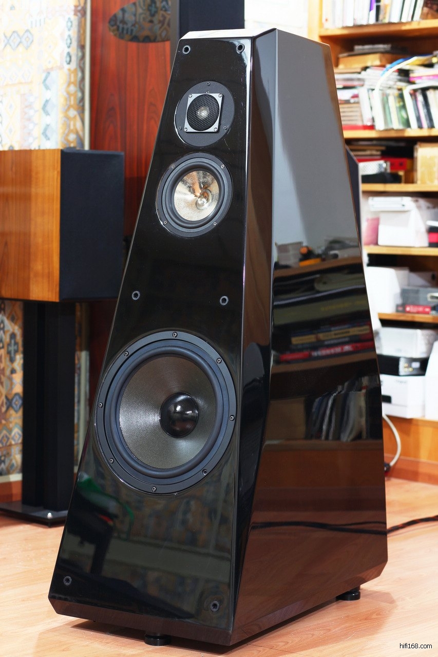

中频单元是传说中超越AT的品牌ATD的,而且是特别定制的 一款纯中音单元,表面镀钛处理,和市面上能买到的中音单元还不同,据说价格还在钻石高音之上。
实听这个单元的中频非常的厚润,而解析力很高。
传说中的高解析力的声音,还偏偏拥有了极佳的厚润。男声女生的喉头肉感十足
宋兄弄错了,ATD中音一万多一对,价格远远超越AT,但是不可能超越钻石高音。
这个中音是我听过的最出色的中音单元。
低音单元是提供给某顶尖发烧品牌的(并不是监听音箱厂家,并不是ADAM使用的Eton),
低频量感很多,而且宽松快速,质感、解析力、弹性和下潜能力超乎想象。
不过这些都不是最关键的,最关键的是将这几只极品单元设计好!

原帖由 哆蕊咪 于 2014-3-31 17:37:00 发表
既然三点尽露,楼主再上张联合国箱全身裸照如何?
我来发一张吧。
音箱高120cm,深70cm,重量每只大于350斤
最后编辑潘志强 最后编辑于 2014-03-31 19:12:37
理智发烧,杜绝忽悠
