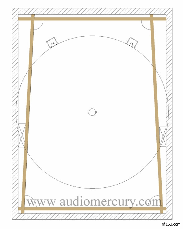

回复: 听音室装修一半遇到问题了
贴个家庭影院的平面图给LZ参考
回复: 听音室装修一半遇到问题了
原帖由 贝多芬蒋 于 2008-5-23 19:01:00 发表
原帖由 凯韵鸣 于 2008-5-23 13:50:00 发表
贴个家庭影院的平面图给LZ参考
[attach]84060[/attach]
家庭hifili二声道是以皇帝位为中心,有它自己独立空间调整切合实际的方法手段。您是专......
这个摆位也适合两声道

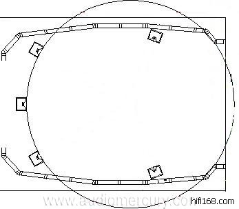

回复: 听音室装修一半遇到问题了
原帖由 贝多芬蒋 于 2008-5-23 22:40:00 发表
凯先生;音响的侧墙和后墙如此做法,对于舞台规模(音场)结像的还原是否会有压抑或形体过大。两后墙角也只是单纯的处理了共震声和低频驻波,而没有充分利用宝贵的低频,因为结像的有形和声像丰满是需要低频来衬托的......
贝多芬蒋兄,
做室内声学处理的目的是将房间对扬声器箱重播的影响降到最低,
那么,舞台规模(声场)、结实有力的低频应该是整套系统和节目源(唱片)给予的,
如房间存在强烈的声染色(多次反射声、低频驻波),则使重放声附加上重放房间的“风味”,就产生染色“失真”。
附图为我们现时音箱摆位示意图,并已按图摆好,这个位置的听感能较真实地还原节目源里的信息,包括电声设备(器材)的特性。
最后编辑凯韵鸣 最后编辑于 2008-05-24 12:52:42
