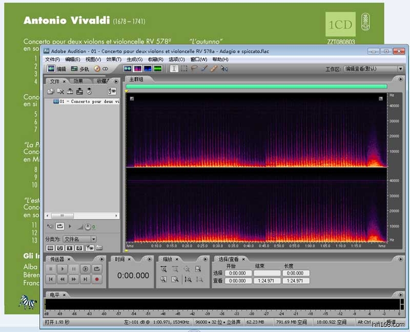

我来发一截图吧,2L网站下载的linn母盘24 96格式,看看小小的20k上面还有多少信息吧。大图的话接近40k还有信息在,别说30k了。
(212.64 K)
2011/3/30 16:14:59
daniel115 最后编辑于 2011-03-30 16:16:32

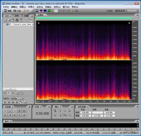

第二轨,40k以上大把信息在。
(187.09 K)
2011/3/30 16:20:55
我对比过多个96 192的音频,不在于取样的多少,在于你获得的音频是否经过盘化,只要经过盘化,哪怕是dvd-a即使达到24 192仍然没有22k以上信号。
我非常相信hd音频是超高音产品的一大推力。
daniel115 最后编辑于 2011-03-30 16:28:50

重播20k以上信号,功放(基本没问题),音箱(不少高档音箱能上30k或以上),关键问题在于播放器上(麦景图、linn之类高清音频播放器绝无问题),普通dac要看具体参数了。pc hifi经微软api的基本被判死刑了,专业声卡应该可以输出毕竟它又专门的api不需微软的支持。
daniel115 最后编辑于 2011-03-30 16:43:44
