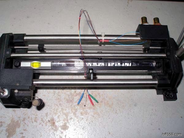

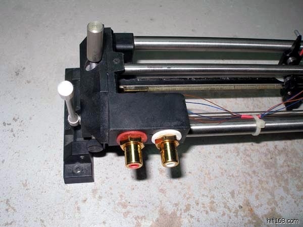

        上面两位大师勇气可嘉。只不过,这样弄是错的!!!唱臂非常好,臂线也算不赖;可惜在此并非1+1=2。对于这类唱臂而言,两位远未入门啊!

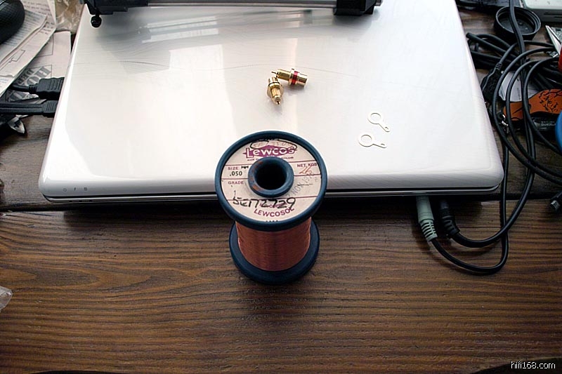

        我个人使用这种线摩改(就是不知道大家能否看得清?):
        直径实在太细,仅有0.05毫米;四根编在一起也才有0.2毫米粗细。也只有这样才能让此臂的轴承在其石英导轨上更为畅顺的运行!您们使用的臂线实在是太粗了,很难想象您们准备给唱头施加多少的针压,才能克服此线缆对滑车的固有牵引(由线缆材料自身应力所构成)?

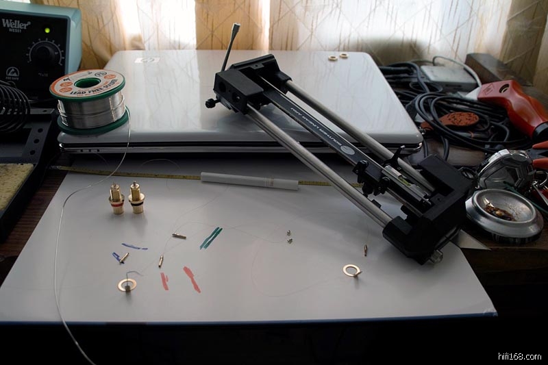

        也没有别的意思,仅是提了点意见。同时也希望您们两位大师能够举一反三、再接再励,很好地结合唱臂与臂线的优点而已!
        既然范登豪有七芯的李兹线(七芯绞合单芯漆包结构),那为什么不能试试拆解其中的四芯(剩余的三芯用作屏蔽),分别接续至唱头端与插座端呢?我个人认为这才是最佳的解决问题之道,可以很好地在唱臂须保持灵动,以及臂线过粗易产生阻碍这相互矛盾的两者间,取得一个最为恰当的平衡。让同时使用VDH线与正切臂变为真正的可行与合乎罗辑,而此时所产生的虚荣与心理满足值也能达至最高……
        只不过稍稍增加了点难度而已,也正好验证一下“被上帝亲吻的双手”  被亲吻之程度。
“线间电阻”?
又不是百八十米!这么短的距离,即便拆单线后,其直流电阻也不会增加多少的。也许极间容抗会增加一些,但整组线缆的感抗却也下降了;拆解后的谁优孰劣还真说不清呢!但一根此种线缆对于唱臂滑车系统的影响,却远比四根来得低得多得多,这是毋庸置疑的。
